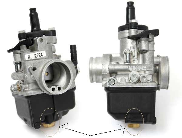

  7. no non è una semplice vite è un getto massimo.... per adesso ho il 97 e difatti la vespa non prende tutti i giri perche sembra strozzata ho bisogno un 100 almeno

  10. ecco la vite incriminata
  11. grazie ma dove posso acquistarlo anche su internet? mi serve almeno un 100
  12. Sera a tutti ragazzi purtroppo non riesco a trovare in commercio e su internet il getto massimo almeno da 100 per un carburatore 24 dell'orto(quello che avvita la vaschetta per intenderci... sapete qualche link dove trovarlo?? grazie mille e Buon natale!!
