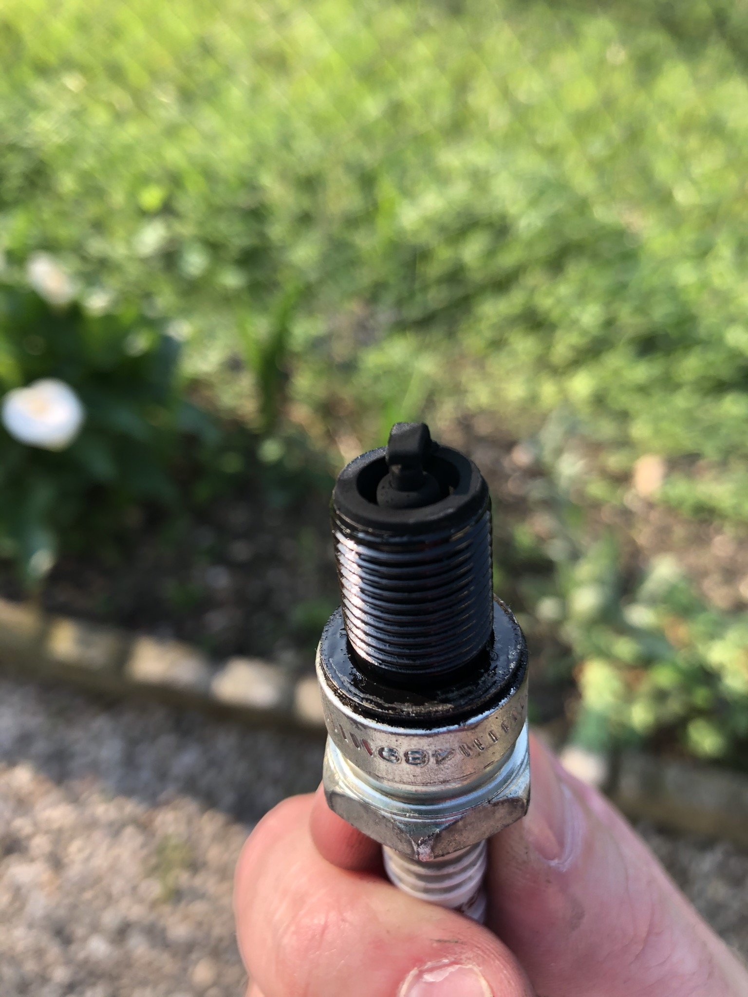

  19. Io uso bardahl kgr! Sempre usato! Cambiare perché secondo me brucia male, si vede dalla candela al minimo mi fa fumo “nero” e se resta un po’ al minimo quando parto mi fa i 4 tempi! Non per tanto, il tempo che bruci e si svuoti!
  20. La configurazione motore e questa: gt 177 parmakit canna cromata albero anticipato si24/24e spaco megadella accensione elettronica parmakit la vespa va benissimo comunque, è solo che brucia male puoi dirmi a questo punto che getti montare sua di minimo che massimo? Grazie

  23. Infatti il getto Max non è venuto via, è rimasto dentro! Devo toglierlo se ci riesco e vedere cos’è è così guardo la candela
  24. Ciao a tutti ragazzi! Avrei bisogno di voi!posto delle foto così vedete! Carburazione vbb con 24/24! Consigli sulla carburazione! Gt 177parmakit grazie ? i getti che ho su sono: be3 160 e poi 45 140
