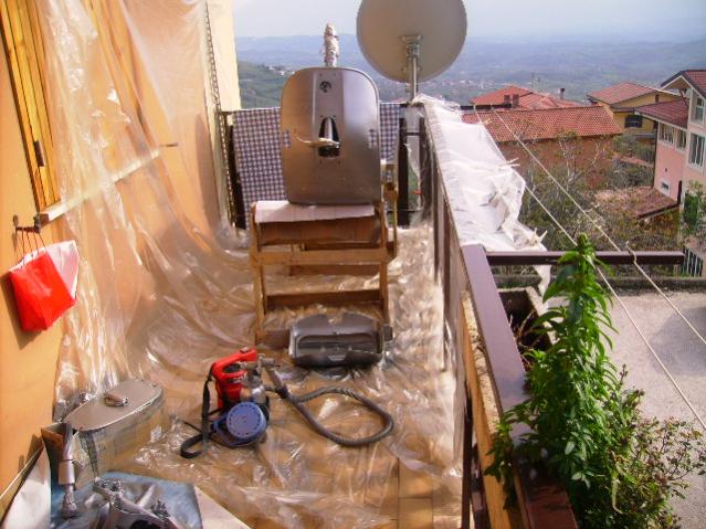

dopo aver passato qualche giorno a pensare e pensare oggi ho proceduto alla verniciatura della vespa due belle mani di vernice a distanza di circa 40 minuti l'una dall'altra ed alla fine una mano di trasparente pero' penso che domani dovro' ricarteggiare lo scudo frontale perche' mi è sembrato di vedere qualcosa che non va'! ecco a voi la carrozzeria pensile con tanto di cabina per la verniciatura front/off all'officina pensile:risata:

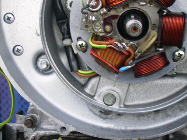

ragazzi ecco la foto dello statore secondo voi è giusta cosi la fase in riferimento all'unica tacca che ha??????

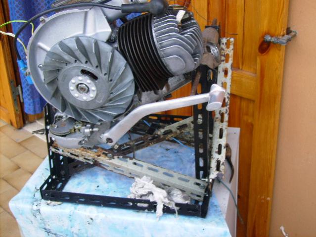

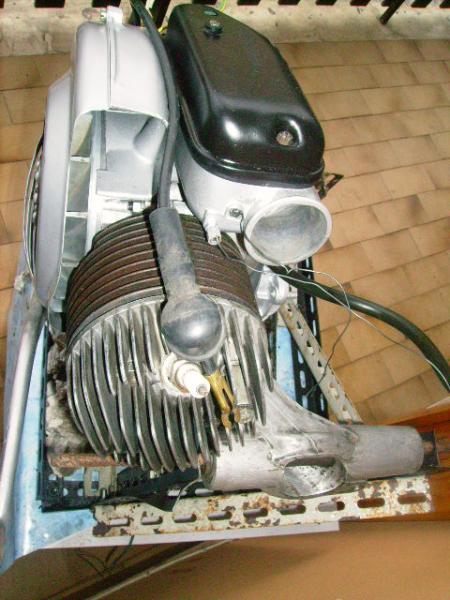

Dopo un giorno di riposo oggi ho voluto riprovare a far partire questo benedetto motore e dopo una,due tre spedivellate A MANO eccolo li che E' PARTITOOOOOOOOOO ragazzi non poptete immaginare la soddisfazione di sentire quello scoppiettio nonstante fosse senza marmitta:orrore: sempre con il vicinato che secondo me non vede l'ora che finisco il lavoro. Vorrei comunque ringraziare tutti coloro che mi sopportano ogni volta che ho un problema e li sfiato di domande. A titolo di cronaca cmq il pistone era montato bene l'unica cosa che ho fatto ho ricontrollato che lo statore fosse in fase (vedi foto allegata) e secondo me non era partita perche' la benza che arrivava dalla bottiglia con apposita modifica al tappo era troppa e quindi si ingolfava Ragazzi saluti a tutti ed alla puntata.
volevo anche precisare un'altra cosa: io nel rimontaggio del pistone ho preso come riferimento le luci sul pistone facendole combaciare con i tre travasi sul cilindro (c'è sempre la realtiva foto nei post precedenti ) era giusta la mia supposizione? Ciao
Se vedi qualche post indietro vedi che ho provveduto a "scartavetrarlo" ed è proprio per questo che nonostante fosse cosi lucido non ho visto nessuna freccia cmq domani rismonto il gruppo termico e verifico le fasce di tenuta. Grazie
scusa ma puoi spiegarmi meglio cosa significa con la freccia verso lo scarico ? dove è stampata questa freccia ? grazie Roby

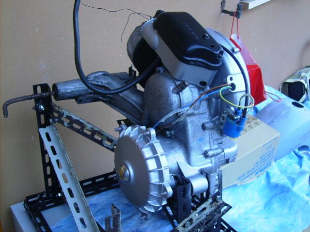

RAGAZZIIIIIIII C'E' NESSUNOOOOOOOOOOO sicuramente con questa bella giornata siete tutti in giro con le vostre belle vespozze:ciapet: ed io invece ho voluto provare a farla ripartire visto che ho rimontato il motore ( il motore sta sempre sul cavalletto porta motore) ma aime' delusione NON NE HA VOLUTO SAPERE aiutatemi please la corrente alla candela arriva la benzina arriva al carburo e quindi anche nel cilindro cosa puo' essere????? a me rimane il dubbio del pistone se è stato rimontato correttamente per questo ho rimesso il post di prima mi dite qualcosa ion merito grazie come sempre a tutti. roby
