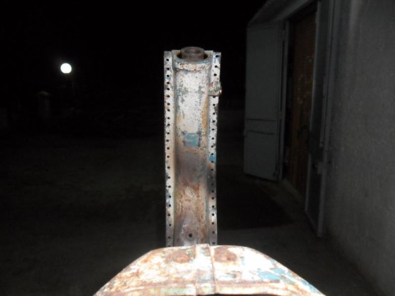

  15. ciao lorenzodaniele, quindi posso saldare lo scudo tranquillamente quindi? ho sistemato la tasca destra dove mancava il pezzetto, e anche la parte sx. dove devo finirla di saldare che farò lunedi..... quante saldature e tempo mi sta fregando sto restauro:censore:...
  16. ciao lorenzodaniele, ho messo le foto del piantone guardaci x me ora sembra ok..... grazie cmq x l'interessamento...
  17. Forse c'è l'ho fatta a raddrizzare il piantone,allego foto vediamo cosa ne pensate voi:
  18. Bene, oggi ho finito l'opera che ho iniziato ieri a scollare lo scudo vecchio,poi ho sistemato la zona dove va il cuffiotto del collettore che era veramente ammaccato di brutto , nn ci credo manco io ma so riuscito a raddrizzarlo e a fargli prendere la forma di origine:banana:, ora ho gia fatto un tentatico di raddrizzare il piantone, un pò e andato sul verso giusto,ma ancora ce ne vuole.... lo fissato il telaio ad un banchetto e poi con un crick di cinquecento appoggiato ad un muro giravo la manovella,ho riscaldato anche dove stava l'ammaccatura, ma girardo lo porto alla sua posizione di origine, ma come lascio torna x i fatti suoi! Non mi resta di dire: Aiuto lorenzodaniele!!!

  22. ciao a tutti!!!, grazie bart x le tue risposte molto esaudienti in merito al lavoro da fare... grazie anche te lorenzo daniele,praticamente e un problema che il piantone e andato sulla dx, cioè sembra che si sia girato un po anche, infatti dove ci sono i fori x il portaruota di scorta c'è la bombatura della torsione che ha avuto... x il nasello come lo faccio a toglierlo? lo taglio in giro lasciando un pò di materiale di lato?

  25. ciao bart, grazie x il consiglio anche io avevo pensato a questa soluzione, lorenzodaniele mi ha consigliato di togliere via lo scudo x lavorare meglio,anche mio cugino sparutapresenza che è venuto oggi a trovarmi secondo lui, lorenzodaniele ha ragione che devo scollarlo prima. cmq io avevo pensato a fissarla in una pedana,sai quelle che si usano x mettere su il cemento,mattoni ecc, fisso dai fori che mi hai detto tu e vado di crick a pistone:-).... tu che ne dici?
