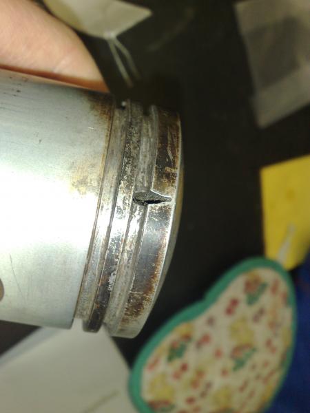

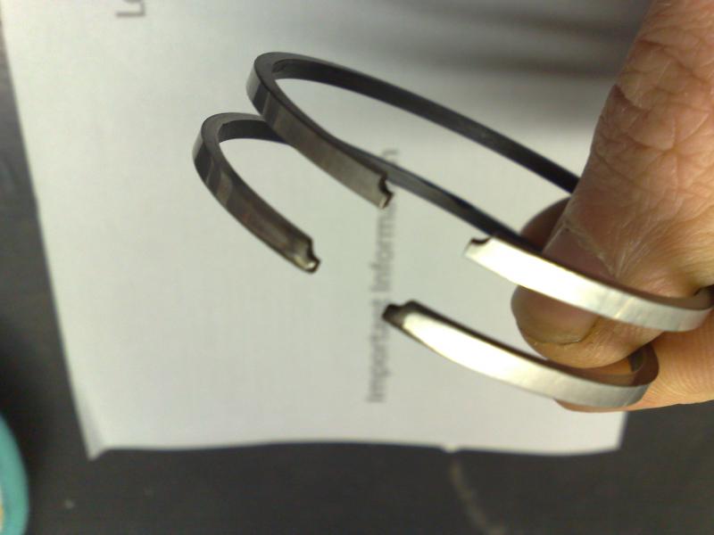

  9. oggi ho dato un'occhiata al pistone, e ho trovato la sorpresa! praticamente il perno che teneva ferma la fascia superiore è saltato completamente, la cosa buona è che nn ha danneggiato il cilindro.. guardate come si è consumata la fascia negli spigoli.. penso proprio che ci vorra un pistone nuovo p.s potete confermarmi che è questo il pistone? grazie http://www.lions-scooter.com/Ricambio-motore-marmitta/Cilindro-pistone/Pistoni-125-ccm-PX-d-5250-mm-3-c::727.html
