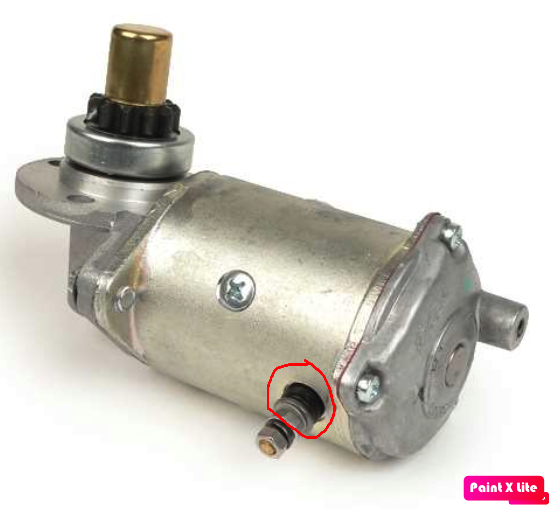

  2. beh si ho perso tutto il "panino" di bulloni e guarnizioni... la guarnizione in plastica fa da isolante fra perno filettato e chassis.. mi sa che faccio prima a smontarlo e guardarci.. anche se preferivo usare la sua guarnizione che sicuramente è fatta apposta per questa applicazione.
  3. Ciao a tutti, chiedo aiuto chi ha una Elestart, ho cercato e ricercato ma non trovo nulla di nulla riguardo al mio problema. Praticamente, sul motorino d'avviamento, ho perso il bullone + relativa guarnizione in gomma del perno dove va avvitato il cavo che arriva dal relè per l'accensione.. il filetto del perno è un M5 ma non capisco dove trovare la sua guarnizione! senza quella, il perno va a massa. chiedo la cortesia se conoscete il nome di questa benedetta guarnizione e se si riesce a trovarla senza comprare il motorino d'avviamento nuovo.
