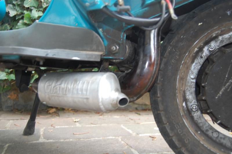

    sisi,avevo intenzione di montare pignone e motore assieme.. ..parliamo della giannelli nella foto...a proposito la consiglio a tutti..è veramente bella e performante..per non parlare del sound e della coppia agli alti.. con questa configurazione è plausibile pensare di fare qualche viaggetto??(per esempio corsica?

    si al momento si,ho montato solo la marmitta.Ho il pignone che monterò poi col gruppo termico. (comunque monterò un 102)

    ragazzi io mi fido di voi,però la mia marmitta (originale) è come questa come forma: se ci fate caso il collettore sta a lato del motore se invece pensate alla giannelli dovrebbe essere dietro,nel senso sul lato verso la ruota posteriore!! però è tardi e non ci ancora messo bene le mani quindi domani riprovo e vi faccio sapere vi ringrazio davvero molto

    sai che avevo visto anch'io quella marmitta 5 minuti fa e ho già contattato il tipo. però è uguale alla mia giannelli non va bene ;(
