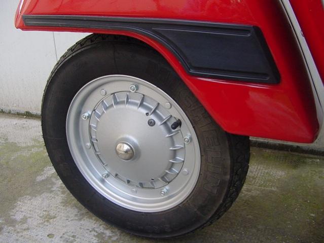

  12. Ma perchè vuoi complicarti la vita in questo modo... Io lascerei la forcella che hai adesso (che va molto meglio di quella con il perno ruota da 16 mm..). Comunque quello che cambia con il P200E versione Italia non è la forcella in se stessa ma semplicemente il tamburo (può benissimo essere modificato uno normale che, se lo osservi dall'interno, noterai un punto dove di fusione c'è uno scavo tondo dove veniva realizzata la filettatura della vite ispezione ganasce) Devi solo procurarti una vite (ricambio esaurito) che purtroppo è specifica e non trovi in ferramenta. Anche la molla esterna di richiamo della leva che apre la camme dei ferodi non è indispensabile (infatti la versione Italia non l'ha e funziona lo stesso) ma aggiuntiva per certi mercati esteri. Se vuoi posso darti i codici Piaggio dei particolari di cui sopra potrebbero aiutarti nella loro ricerca... Comunque ripeto io non cambierei la forcella ma cercherei catadiottri, molla e vite per foro ispezione ganasce! Ciao G.Piero.

  20. Personalmente avendo guidato entrambe le versioni è "decisamente migliore" come sensibilità quella con il perno maggiorato. Io terrei quella; poi fai tu... ecco la foto della molla di richiamo della leva ganasce freni USA.
