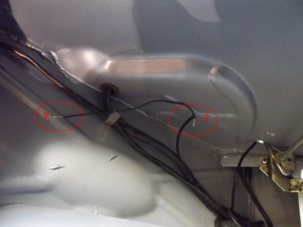

  5. Ciao, si, ho chiesto quello per un PX125E (specificando con frecce e con quale tipo di ganci per le pance laterali ) poi ho preso e usato quello che mi è arrivato. Le uniche "difficoltà" sono state quei due fili di massa e i colori che non erano proprio uguali e distinguibili, ma con un pò di pazienza, schema elettrico e un tester... si può fare!! Se hai bisogno di altro aiuto chiedi pure. Ciao
  6. Ciao, scusa se ti rispondo solo ora ma sono rientrato oggi. Alla fini ho identificato i due fili come quelli che ho evidenziato nel rettangolo rosso, sullo schema elettrico. Sono fili di massa, secondo me inutili (forse lo stesso cablaggio vabene anche per altri modelli), che non ho collegato (li ho isolati e lasciati lì), se dovesse servire in futuro li collegherò al telaio. Funziona tutto comunque! L'impianto l'ho acquistato via web da DiGabriele Ricambi (http://www.digabrielericambi.it/), ma lo trovi un pò da tutte le parti. Saluti.

  18. Ciao, grazie per la risposta. Il problema è che la selezione per esclusione l'ho già fatta e questi due "avanzano" Forse dalla foto non si vede bene, ma sono troppo corti per arrivare fuori dalla zona serbatoio, sono entrambi neri e sottili. Se nessuno sa riconoscerli non mi resta che aspettare di aver collegato tutto e poi vedere. A naso mi sembrano dei negativi da collegare forse al telaio... boh!! Intanto vado avanti con il resto, se qualcuno ha qualche news lo ringrazio. A presto.
  19. Ciao, sto ricollegando il nuovo I.E. ma ci sono due fili che mi sono sconsciuti Guardate l'allegato; c'è qualcuno che sa dove vanno collegati? Grazie in anticipo per l'aiuto.
