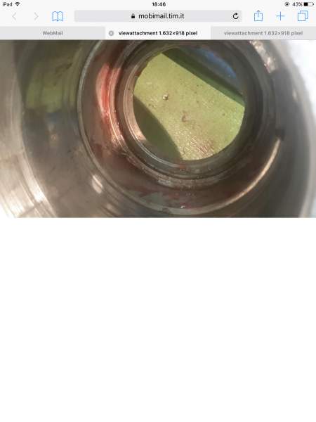

  1. Ciao a tutti vi volevo chiedere un parere: ho aperto un motore vm2 per revisionarlo e mi sono trovato con 2 oring uno sul boccolo di avviamento come è giusto che sia è un oring più grande che era inserita nella guida tra la rondella del boccolo e il carter (vi allego una foto della guida ) secondo me non quest' ultimo non ci dovrebbe essere ma prima di chiudere volevo un vostro parere. Grazie Fabio

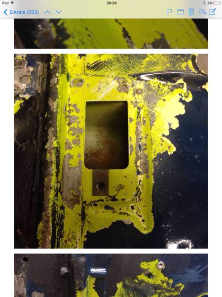

  2. Sì lo sportellino c'è la Grazie per tutte le info Allora si tratta solo di decidere se farla verde mela.

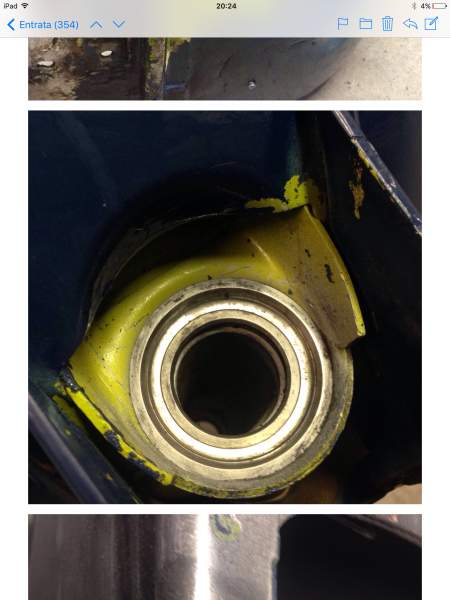

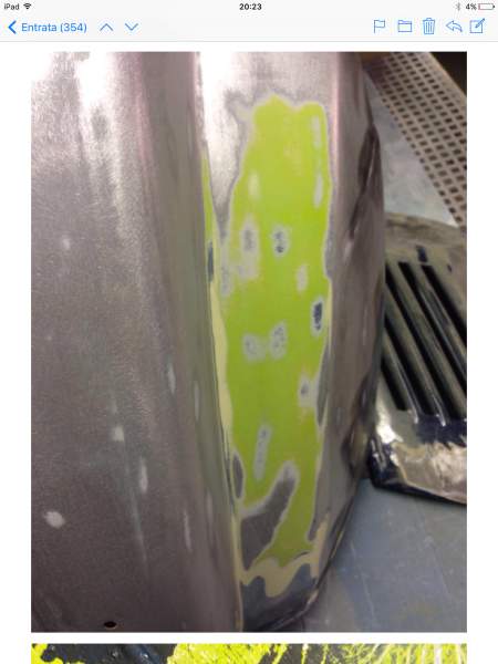

  3. Ciao a tutti sto restaurando una vespa primavera del 67 e ho scoperto che sotto ha un blu da bomboletta riporta il colore verde mela È originale anche con il mio amico carrozziere abbiamo verificato che è la prima vernice sulla battuta dell a sella compare una punzonatura di numeri? Qualcuna sa se era qualche modello per l ' estero o altro ? inoltre se dovessi rifarla verde mela esiste un certificato Piaggio che mi dice tramite il telaio il colore esatto di quando è uscita dalla Piaggio graIe dell aiuto Fabio
