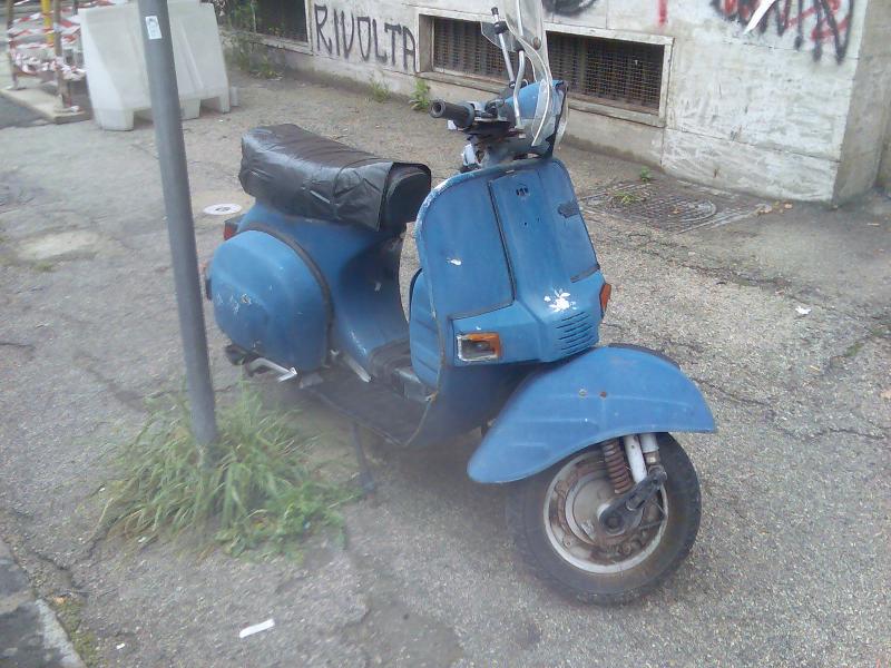

  17. trovata in strada ...... ke roba è?
