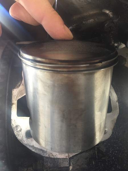

Ragazzi ho un piccolo aggiornamento, quasi mi vergogno a postare la foto (sono veramente scarso). In poche parole prima del montaggio ho sottovalutato alla grande la dilatazione che avrebbe avuto il cilindro, di conseguenza la quantità di materiale limata non è bastata a non far sfregare i denti del volano sul cilindro.... :nono: Potrebbe essere questa la causa dei rumori/vibrazioni che sentivo probabilmente... l anticipo non è sato toccato, l'olio è questo: -

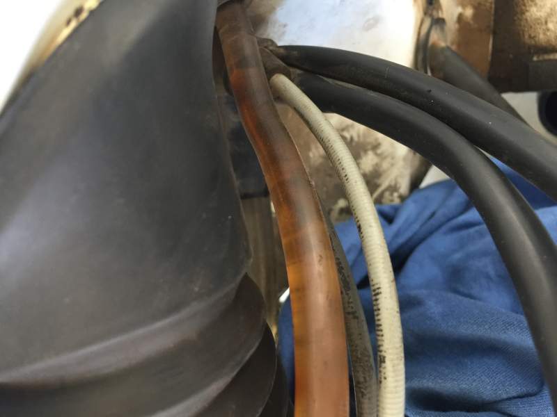

Buongiorno, Non ho grippato??? Poeta non mi commuovevo così da anni!!! A proposito di residui. Ho notato che il tubo dell'olio al suo interno ha un bel po' di schifezza nera!!:orrore: ho provato a staccare il tubo in questione e questa schifezza scorreva piano piano insieme all' olio. Potrebbe essere questa la causa dei segni sul cilindro?! L'olio è il castrol totalmente sintetico e ne ho aggiunto l'1% ca + l'olio del mix. Ho acquistato questo cilindro, indicato come "Gran Turismo" e non come "MagnyCourse" (non so se ci siano differenze) proprio perchè, stando alle descrcizioni dei vari siti on line, poteva essere montato p&p senza problemi. -

Buongiorno amici, queste sono le altre foto di Mola. Che getto mi consigli per terminare il rodaggio? Gli strani rumori/vibrazioni ferrose che sento posso dipendere dalla scaldata? ahahah lo butti e lo ricompri... mi sento veramente un cogl.......:oops::oops: rovinare in questo modo un cilindro in soli 100km, e usando la dinamometrica... figuriamoci a mano -

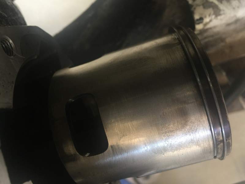

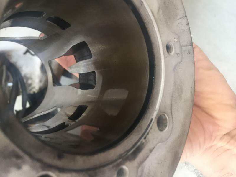

Ciao ragazzi, questo è il mio cilindro pinasco in alluminio 177cc dopo 150km (di RODAGGIO!!!:cry::cry:). Dopo aver percorso i primi 100km comincio a sentire rumori strani, di ferraglia, provenire dal blocco quando il motore cominciava a salire un po' di giri. inutile dirvi che stavo uscendo pazzo perchè questi rumori erano veramente insopportabili tanto che non riuscendo a capirne l'origine smonto il gt e trovo la sorpresa: una bella striscia sulla canna del cilindro! il pistone invece non sembra intaccato più di tanto. Cosa mi consigliate di fare? Posso rimontare tutto e finire il rodaggio? ringrazio in anticipo chi vorrà darmi qualche prezioso consiglio -
