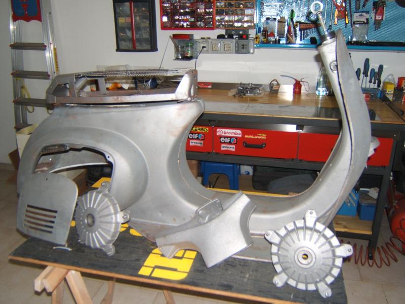

  14. Io per abvere una vespa perfetta per verniciarla metallizzata, dopo la sabbiatura ho dato: 2 mani di fondo, carteggiato, stucco, carteggiato, fondo, carteggiato, stucco, carteggiato, fondo, carteggiato con carta tela 400... base perfetta!!! :crazy::crazy::crazy:

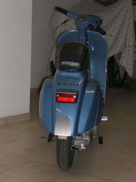

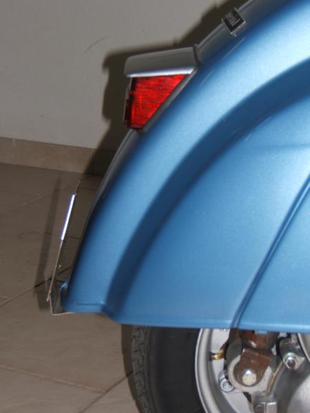

  15. Buongiorno a tutti!!!! Dopo aver terminato il restauro della mia Special 81' mi sono posto una domanda: Dove cavolo ci attacco la targa se ci voglio fare un giro un giorno? Dopo questa sfaticata a chiudere tutti i buchi con la saldatrice, non bucherò mai la mia vespa per una misera targa...

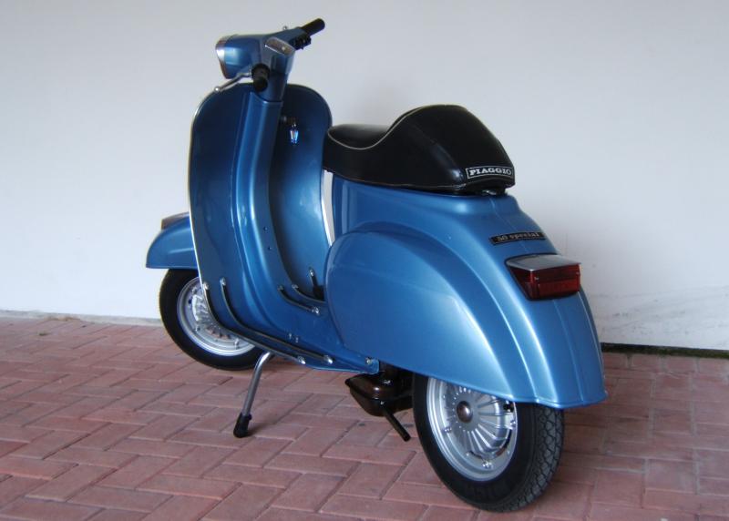

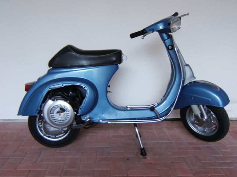

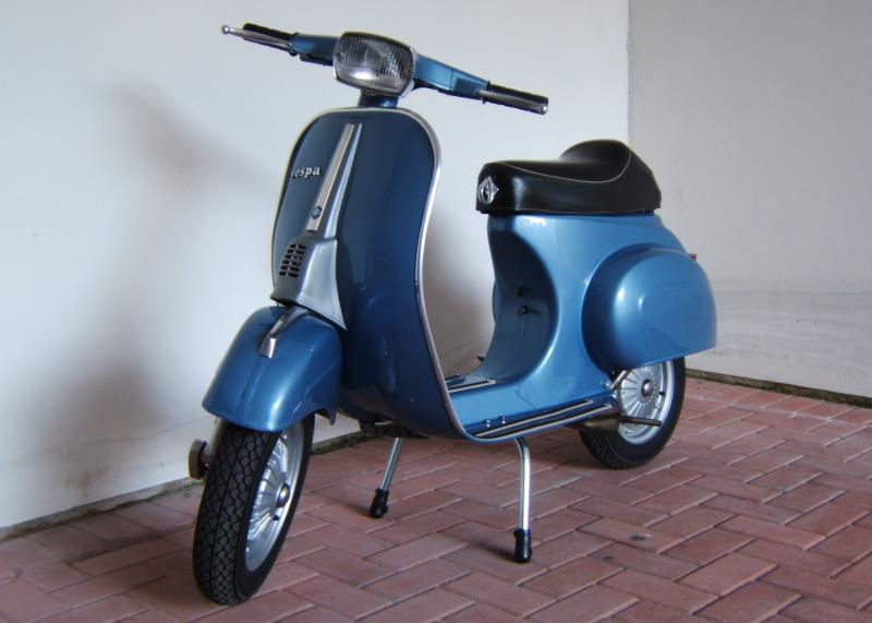

    Tanti auguri anche da parte mia..... io sono partito da una special dell'81 pagata 650€ praticamente completa ma ferma da almeno 20 anni, solo di minuterie e meccanica escludendo la carrozzeria che praticamente non mi è costata nulla per uno scambio di manodopera, sono arrivato a 1400€ finita, completa, originale in ogni particolare, rifatto il motore dalla a alla z facendo zincare tutte le viterie originali.... praticamente è come uscita di fabbrica tranne la sella che sono riuscito a recuperarla restaurandola..... Vi lascio un po' di foto di tutto il restauro... Un giorno vorrei raccontarvelo, passo, passo, ma mi ci vorrebbe un casino di tempo.... Comunque prossimamente dovrò iniziare la mia seconda Special del 75'......
