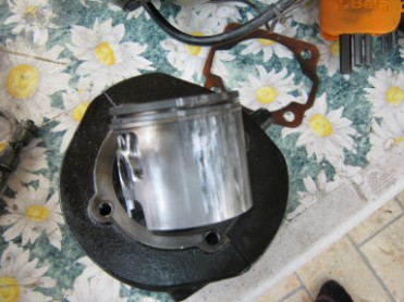

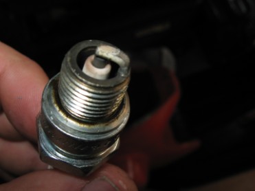

sinceramente non credo ci si stata aspirazione d'aria perchè il minimo era stabile, sia a freddo che a caldo,tirando l'aria con 2-3 spedalate andava in moto. La carburazione era abbastanza magra (almeno guardando la candela) però in corsa non dava grossi problemi,, anche perchè avrò fatto si e no 6 km prima di grippare... l'unico dubbio che posso avere è un rumore sordo che faceva la vespa ma non sembrava venire dal motore più che altro sembrava venisse dagli ammortizzatori... Dimenticavo questo rumore lo fa da quando ho cambiato marmitta (anche se magari è solo un caso)... -

la vespa la ho da poco, prima montava un vecchio gt che aveva preso un bella scaldata.... ma niente di più... non la avevo neanche provata perchè prima volevo smontarla per vedere se era tutto apposto, quindi ho cambiato tutti i cuscinetti e paraolio, campana, pignone e gt... cmq intendevo che la biella ha un po' di lasco laterale, non tutto l'albero... come faccio a vedere se i paraolio tengono? -

scusa non avevo letto la tua risposta precedente...secondo me non vale la pena rettificarlo con una ventina di euro in più lo prendo nuovo... Cmq il termico era nuovissimo, non rettificato... il problema potrebbe essere che l'albero ha circa un millimetro di giogo laterale? -

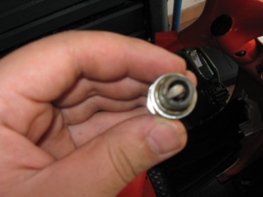

Il pistone avrà avuto si e no 100km, lo avevo appena montato ero in rodaggio... vi posto anche la foto della candela... questo tipo di candela va bene? (Perchè ne ho 10 a casa) -

Ciao ragazzi... purtroppo l'altro ieri ho grippato:cry:, il termico è un 100dr carburatore 19 e sito siluro... avevo carburato con una magneti marelli rosa e il colore era un bel nocciola, poi prima di grippare ho montato una l86c che quando ho smontato era tendente ala bianco... potrebbe essere la candela la causa? -
