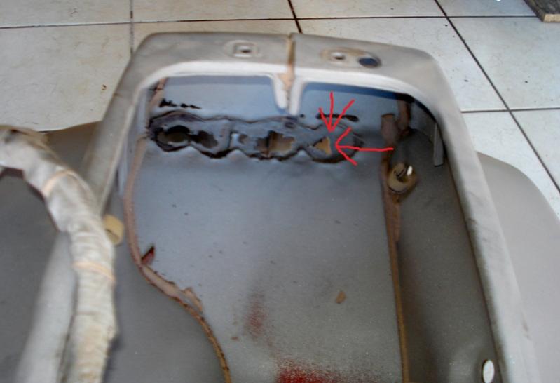

  9. Chiedo un aiuto ai possessori della pk 50, come potete notare non si capisce più la sede dell'attacco dell'ammortizzatore, mi fareste la gentilezza di fornirmi l'esatto punto?Ecco un'altra foto
  10. Non ci avevo pensato, grazie. Quanto basterà come spessore? Ma sopratutto risulterà un lavoro sicuro, visto la funzione che svolgerà? Un'altra domanda, come si puo' notare, capire esattamente dov'era il buco per l'ammo., è impossibile, qualcuno mi potrebbe aiutare con 2 misure di riferimento?

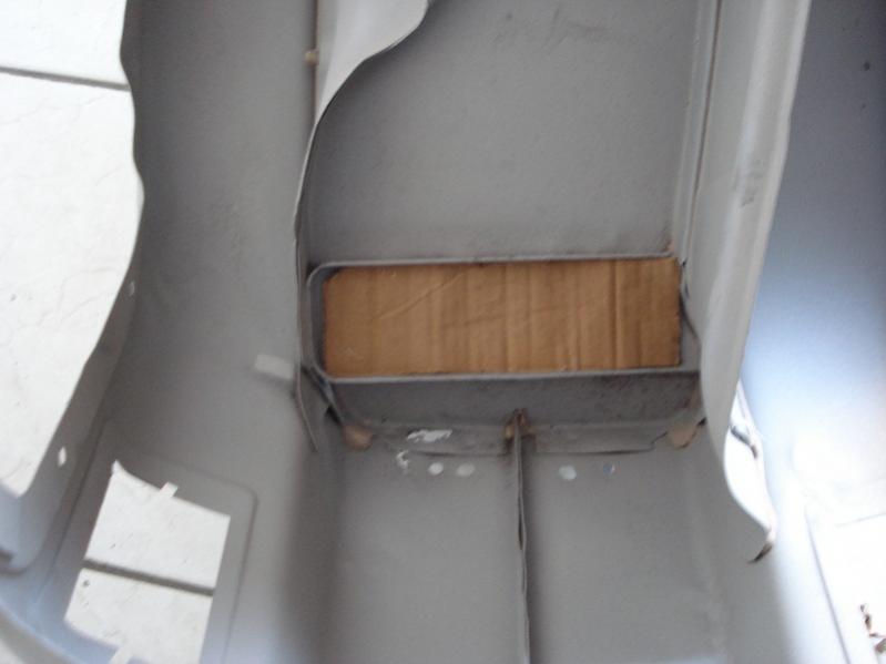

  11. Un saluto a tutti, oggi ho ritirato la vespa dopo la sabbiatura.Già nello smontaggio avevo qualche sospetto, puntualmente svelato dopo la sabbiatura.La zona dove si attacca l'ammo. post. è andata!Ho tagliato di misura un pezzo di cartone per andare a farmi tagliare una lastra di ferro da saldare dove si attacca l'ammo..secondo voi sarà sufficiente e sicuro?
