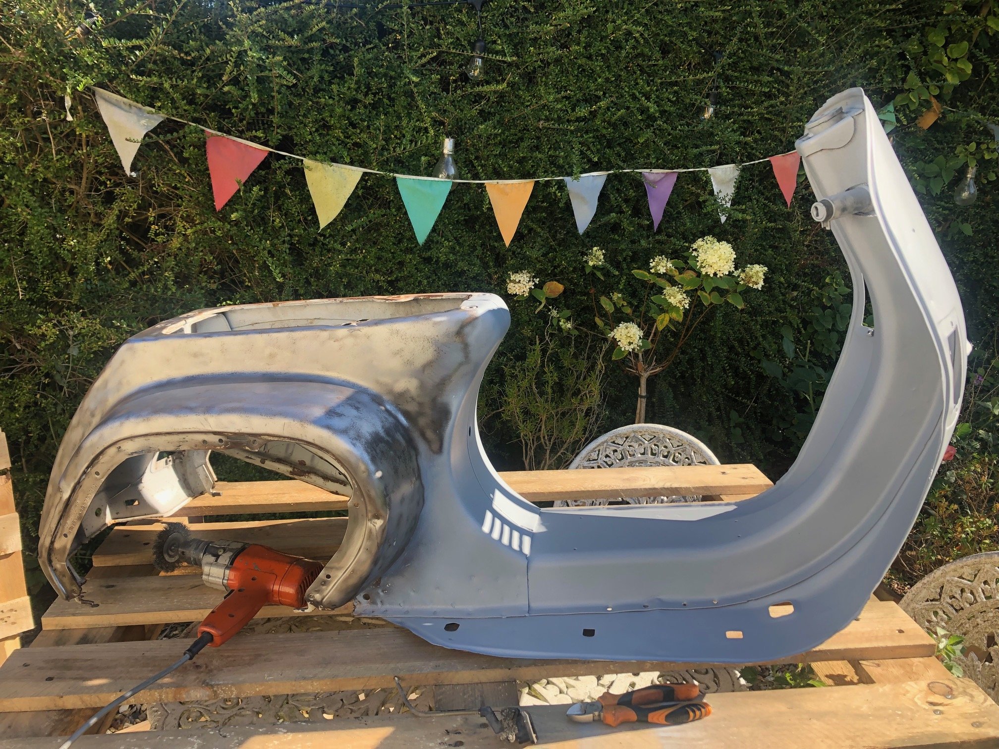

Ciao ragazzi procedono i lavori. Strato di catramina stesa sotto la scocca. So che non piacerà ai puristi, ma è una delle poche maniere ti difendere il telaio dal sale che qui in uk buttano per strada da novembre a marzo in quantità eccessive. ora passo a revisione forcella che era totalmente bloccata. Ho tolto i cuscinetti. Qualcuno sa i codici dei cuscinetti mozzo anteriore così da poterne ordinare di nuovi per favore?

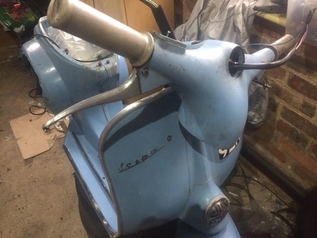

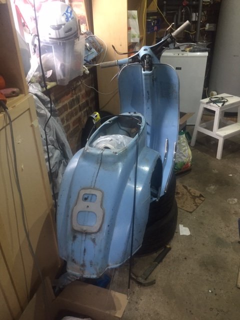

ciao ragazzi dopo un po' di inattivita' vespistica ho preso durante una vacanza in italia una povera vespa HP bisognosa di cure e la ho portata a casa in inghilterra dove cerchero' di rimetterla in strada. la usero' per pendolarismo invernale, dunque sara' un progetto al risarmio, completamente in solitaria qualche foto dei lavori dell'ultima settimana per incominciare

ciao, vivi all'estero dove? negli ultimi anni di produzione delle vespa 50 sono stati commercializzati all'estero modelli con nomi che non necessariamente hanno corrispondenza con le vespe che conoscevamo in italia. la vespa che vedo e' molto probabilmente l'equivalente di una vespa V in italia. quel manubrio alloggia un comando cambio velocita' monofilo, e di conseguenza anche il motore e' differente dalla PKxl. mantenendo lo stesso motore sara' abbastanza difficoltoso montare il manubrio della PKxl perche' il sistema di selezione delle velocita' e' fondamentalmente diverso. le vespe V in italia non avevano pedalina - quella li ce l'ha, ma puo' darsi che monti un motore successivo (vespa HP per esempio), o che abbiano fatto dei mischioni in piaggio. hai altre foto? riguardando le foto, un modello simile l'ho visto in portogallo, dove anche i cinquantini avevano il gruppo ottico posteriore allungato, come le 125v. anche li' la chiamavano 50xl se non mi sbaglio, ma sono in tutto e per tutto delle vespa V. fosse per me la terrei cosi. sappi che ti divertirai uguale -

no, nessuno. e' un sistema particolare che ha bisogno di un leveraggio abbastanza ampio per poter funzionare... l'unica alternativa che hai sarebbe cambiare motore con uno a doppio filo - in quel caso potresti utilizzare un manubrio diverso
no, non e' possibile, anche perche' la vespa HP adopera un sistema di selezione delle marce monofilo che e' alloggiata proprio nel manubrio, mentre il manubrio special comanda il tradizionale sistema a due fili
