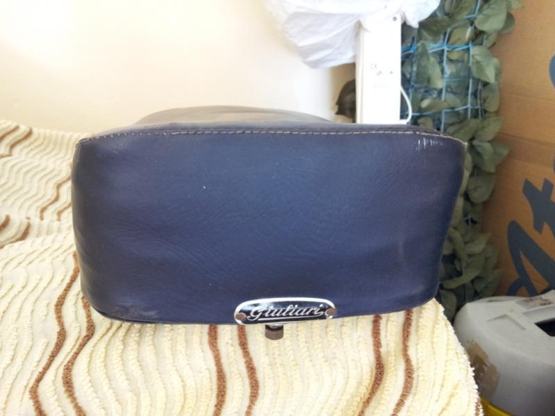

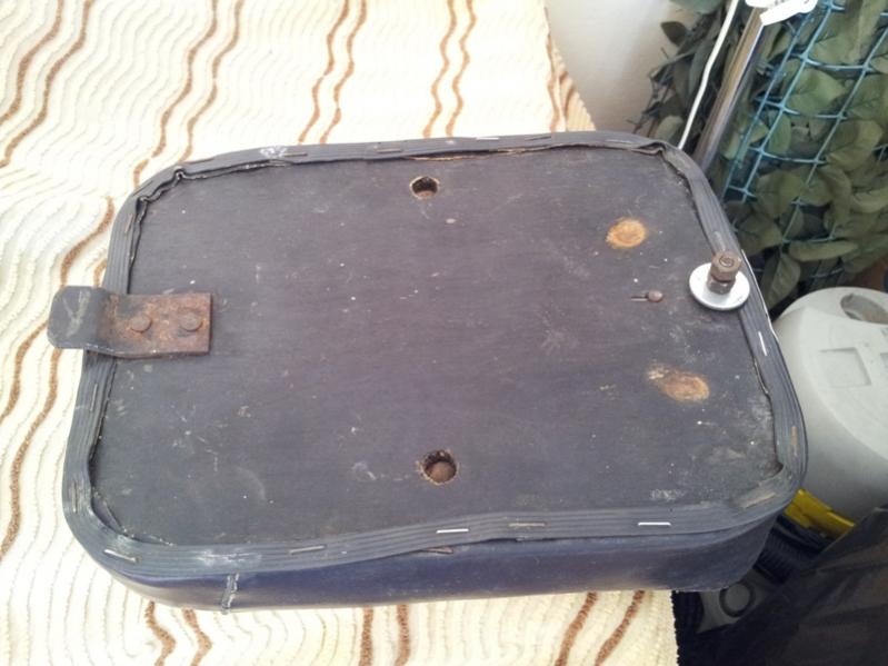

    Questo dovrebbe andare bene ?! è Blu scuro con la sua pelle originale
  3. cicio70
    Sella vnb5t
    Se vuoi un cuscino posteriore ce l'ho conservato in buone condizioni, se interessa contatti in pvt

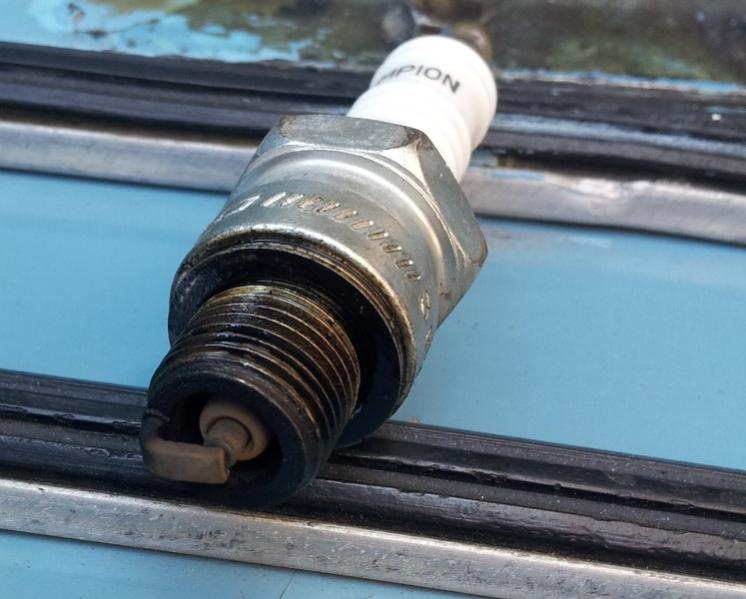

  4. Qualche giorno fa ho montato una marmitta "tipo sprint" della RMS, bellissima anche il sound. lasciato il suo 20/17 per il momento in configurazione originale (VBB2) Però ho notato che a basso numero di giri sembra borbottare un po, in quarta si siede e poi basta una minima salita che sembra emettere ogni tanto uno "scoppiettio/borbottamento" ho pensato di regolare a 2,5 giri e la candela è questa in foto, una champion L86C ..... che ne dite ? devo cambiare grado termico o DEVO necessariamente completare con il SI20/20 configurazione getti PX150 arcobaleno ? Grazie sempre per i vostri consigli

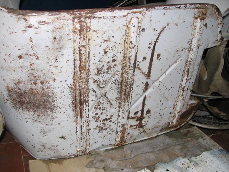

  17. ... scusa una domanda, l'hai messa in moto con l'idraulico liquido ancora dentro la marmitta ?

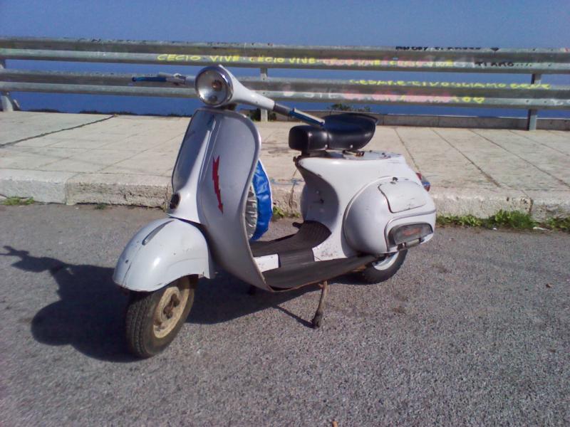

  22. Ciao a tutti, l'altro giorno mi sono divertito un po a girare finalmente con la VNB5, passeggiatina a Monte Pellegrino a trovare la santa patrona di Palermo S.ROSALIA, quale migliore prima uscita dopo 25 anni di letargo, il motore (per ora) va una meraviglia, sale bene di giri, la carburazione sembra ok piccole pendenze le affronta meglio della mia VBB2 sarà anche per la marmitta ripulita in maniera artigianale tanti anni fa (infatti il rumore è un po bizzarro). Adesso la uso per piccole uscite in città e vediamo quali difetti inzia a dare. ........................... :mah:
  23. Ieri approfittando della bella giornata ho preso la signora, benzina al 3% e scalata al Monte Pellegrino che domina palermo, devo dire che si è comportata bene, il motore rombava e saliva bene di giri, con piccola pendenza saliva di 4a senza soffrire, sarà anche merito della marmitta svuotata in maniera artigianale chissà quanti anni fa ?! Mi ha sorpreso, è più performante della mia VBB2 Allego un paio di foto .... le pedane sono scrupolosamente nascoste dal tappetino devo ancora mettere in pratica i consigli di SignorHood (GRAZIE)
