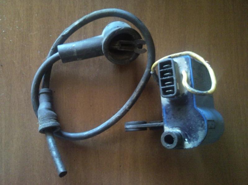

Hai ragione mi spiego malissimo.... Allora: la vitina (quella rivolta con la punta vesto l'atro) nel alloggio della centralina, dove viene avvitato il cavo della candela, a me non è piu presente...ovvero nell'alloggio non c'è, probabilmente col tempo si sara ossidata e con lo spostamento del filo...spezzata. La vespa prima che la fermassi per la revisione, non mi ha mai dato problemi elettrici...per questo mi dispiacerebbe buttarla...ma se dite che è inutile la compro ex novo... OT: ho aperto un nuovo post dove cerco di chiarirmi tutti i dubbi venuti...se vi va, venitemi aa dare una mano...grazie.

grazie riccardo, la centralina funzionava prima che smontassi il tutto... Probabilmente, il nottolino dove si avvita il filo della candela era marcio e quindi si è spezzzato... Adesso ho una centralina funzionante, ma senza il nottolino che permette il contatto con il filo. Ho pensato, siccome alla fine quella vitina era solo un contatto, di provare ad avvirtare al posto di quello originale una vitina che permette il contatto con il filo...magari mantiene...che ne dite ne vale la pena tentare?
allora, ho visto la centralina nuova ed al centro del foro ha una vite dove si "avvita"il cavo della candela..bhe a me si è evidentemente spezzato quest'ultimo...ho possibilità di ripristinarlo..oppure ci vuole nuovo? nel caso dovessi prenderlo....c'è differenza tra il "ducati" e "rms"? grazie mille...
Ecco a cosa mi riferisco. PS. ho notato che queste vengono vendute senza il filo che va alla candela...quindi presumo non sia saldato o fisso. Effettivamente pulendo ho anche notato che lungo il bordo interno alla bobine c'è una sorta di filettatura molto leggera...serve ad avvitare il cavo (nero?) Il problema che il filo in mio possesso e sottile e non tocca lungo il bordo...devo sostituire il filo?grazie di cuore a tutti...:testate:

Salve ragazzi, ieri smontando il motore, per la revisione completa (la mia prima volta a smanettare da solo:mavieni:) mi è venuto un dubbio: -mentre mi accingevo a svitare le viti della centralina, mi sono trovato tra le mani il filo che dalla stessa va sulla candela...ebbene questo era "staccato" dalla centralina, come se fosse tranciato...ora mi chiedo:l'ho spezzato senza essermene accorto, oppure è normale? nel caso l'avessi spezzato...soluzioni? se invece è normale, nel montaggio, devo solo inserirlo nel buco?...non rischia di uscirsene iin qualche buca o con le vibra? scusate per le domande, ma essendo novello....chiedo prima di commettere errori. Grazie.
