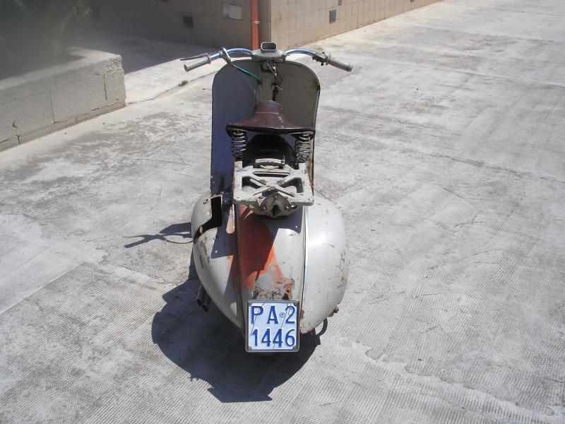

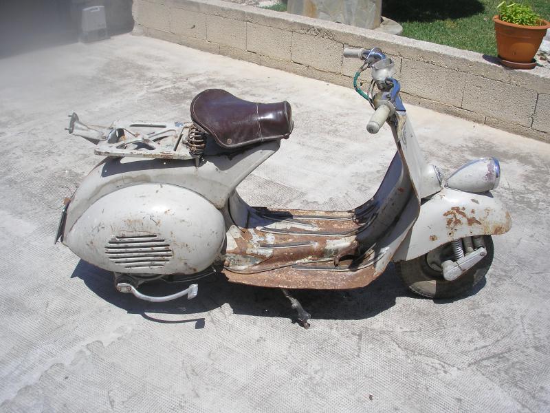

  24. grazie per il benvenuto, scusate per il ritardo, ecco le foto:
  25. Ciao a tutti, è da un po di tmpo che vi seguo perche condivido la vostra stessa passione per le vespe. Finalmente, dopo tanti sacrifici e privazioni; la scorsa settimana si è avverato il mio sogno, ho acquistato la mia prima vespa; una faro basso del 1954, no radiata, documenti ok, da rimettere a posto, ma mette in moto, il tutto a 2700 euri, mi è sembreto un buon prezzo;voi che ne pensate? Ho gia fatto il passaggio di proprietà. Adesso comincia la fase del restauro, sapete darmi qualche dritta su dove posso trovare i ricambi? grazie mimmo
