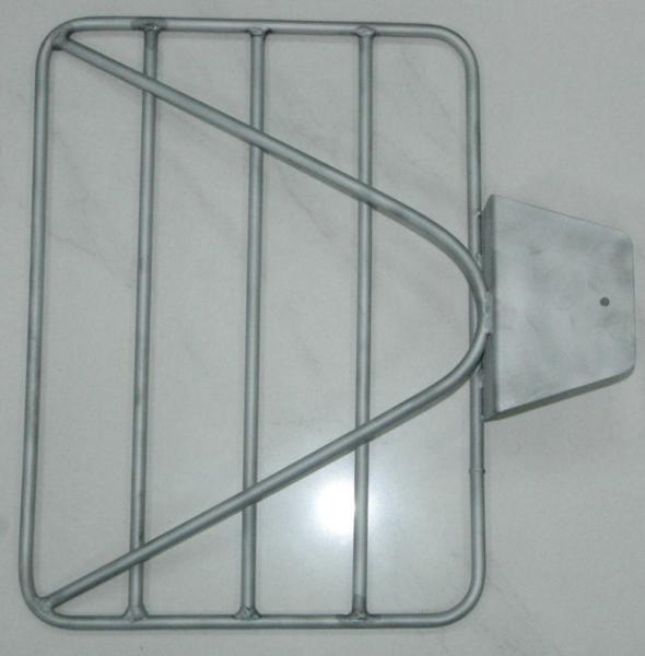

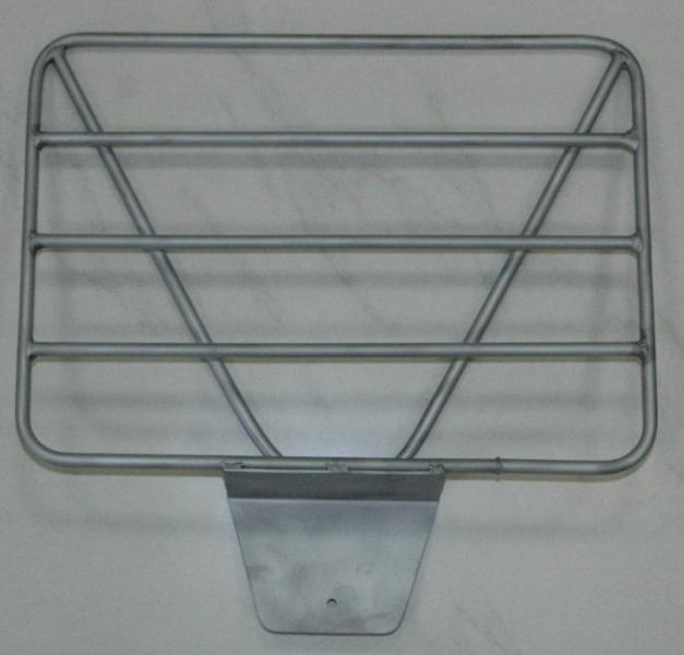

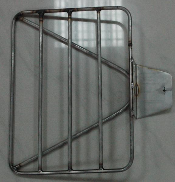

Luca personalmente me lo faccio qui in azienda da me (a casa non sono attrezzato). Già chiedere il permesso di farne uno è difficile, sarebbe semi-impossibile farne un altro o modificare il tuo. Secondo me, se lo porti da un buon fabbro fai prima, se mi fai le foto da vicino e mi prendi un pò di misure (sia del portapacchi che della parte della vespa ove vuoi fissarlo, posso farti uno schizzetto al cad da portare al fabbro, ovviamente a gratisse. Dex: il diametro interno è 6, mi sono scordato di fare una sezione nella tavola, hai ragionissimo. Per il fissaggio, proverò con ranella + dado stop, serrato a dovere non dovrebbe sbatacchiare, anche per questo le dimensioni sono ridotte all'osso (è più pèiccolo di un foglio A3 ma più grande di un A4). Insomma diciamo che solo dopo averlo montato, potrò dirvi di più... Aspettiamo domani
Più rudimentale e semplice di quello di vespazza, studiato per esser poco invasivo (è piccolino) e non per grossi carichi (facendo un analisi col Catia, quindi molto blanda, il carico LIMITE è 2,8 Kg a 3,00 Kg comincia il punto di flesso a 3,7 il carico di rottura... Se ho fatto tutto bene... Ad ogni modo, farò un analisi statica provando a romperlo, così mi metto l'anima in pace e vedo quanto mantiene). Allego disegni per la realizzazione e le foto dell'oggetto realizzato. Sia ben'inteso che NON VENDO il portapacchi, vi dò tutte le informazioni per farvelo realizzare. Materiale richiesto: Tubi di acciaio inox da diam. 8mm Una saldatrice Un angolare 80x60x5 sempre di acciaio inox, lavorato come richiesto. dalla figura si evincono le misure dei tubolari e della lavorazione, dalle foto, il pezzo grezzo con le saldature a vista e poi il pezzo sabbiato. Domani vernicio e monto sul vespino, faccio altre 2 foto e ve le fò vedere... Poi lo testiamo e vediamo quanti Kg regge con precisione.... Sperando che prima o poi possa utilizzarlo... L'assicurazione del vespino è ancora lontana...
