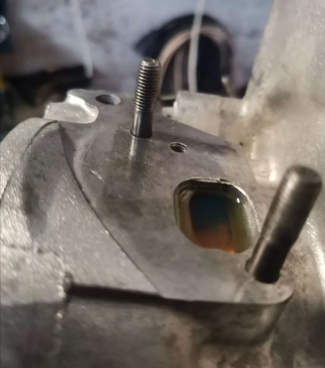

  5. Dopo 5 minuti
  6. Appena riempito Dopo due minuti e mezzo
  7. Buonasera Colleghi, questa sera ho fatto una classica prova empirica di prova tenuta valvola con olio per miscela repsol moto, dopo 8 minuti non si era ancora svuotato da solo, che ne dite?
