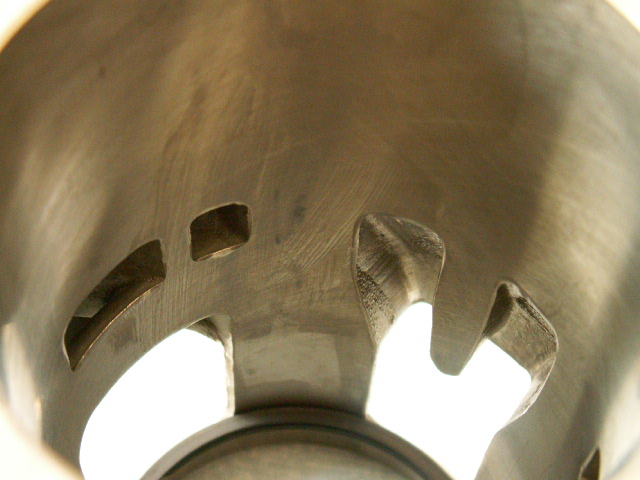

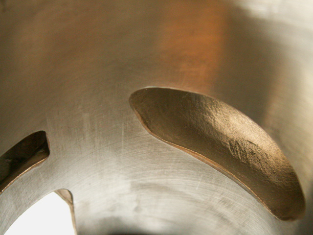

  1. al mio polini ho eliminato la elle ai travasi e secondo me le finestre sul pistone servono solo a quello...credo che con un pistone tutto chiuso ai lati la pressione sulla sacca di travaso faccia meglio il suo lavoro
  2. onestamente io lo volevo provare sul mio polini 177...qualcuno ha esperienza in merito?
