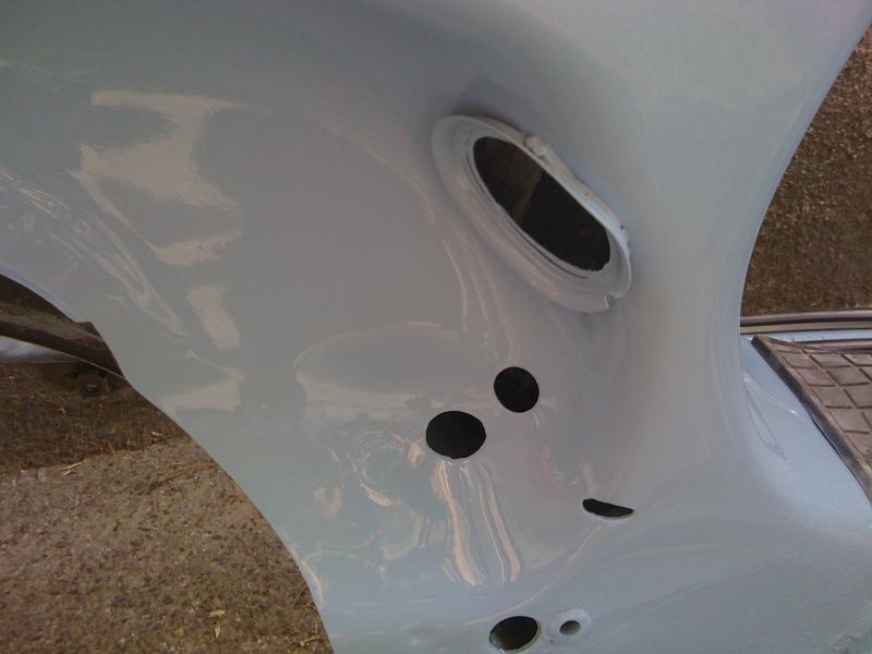

  6. ciao anch'io avevo una crepa simile sulla pedana del mio px, è tipico in quella zona poichè non accompagnando il cavalletto la pedana stessa è molto sollecitata e con il tempo tende a formare queste crepe... Mi sono deciso ed ho livellato con la flex la parte fino a portare la ruggine via, e quindi ho saldato a filo continuo una pezza. Poi levigato e verniciata la parte. Adesso sono due anni che è tutto ok.

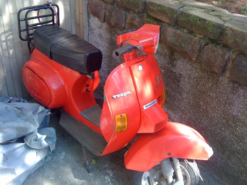

  7. Questa è la vespa pk in questione e il suo contachilometri

  12. :ok:dopo una settimana di attesa (lavoro dal carrozziere) per la saldatura e verniciatura della scocca, finalmente oggi ho rimontato il motore... vi invio come promesso foto a lavoro finito: prezzo carrozziere 200 euri!!! Ringrazio nuovamente tutti i partecipanti a questo forum e speriamo di non commentare più questo tipo di magagna...IL CLUB DELLA CREPA... Ciao a tutti Rico da Trieste

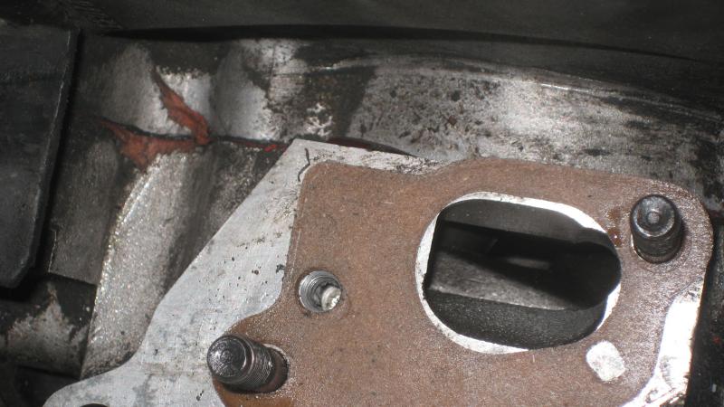

  15. beh, in effetti la crepa sul mio px ha inizio dal foro per il gancio della sacca e va avanti sia a destra (verso l'esterno) che a sinistra (foro di aspirazione del carburatore). Il progettista non ha tenuto conto delle sollecitazioni che il telaio subisce in quel punto. Per questo dall'altra parte non ho ancora visto crepe o altro... Un saluto a tutti gli amici del "club della crepa"...
  16. Vi chiedo se sia il caso di fare il rinforzo dalla parte del gancio sinistro (lato ruota di scorta) dove non vedo crepe. Anche perchè visti i precedenti, penso che il cedimento avvenga soprattutto dal lato motore dove oltre al foro del gancio, ci sono quelli dell'aspirazione carburatore e tubo benzina. Ciao:ok:

  18. :ok:6 grande!!!ho scaricato il manuale che mi hai indicato, ed in effetti la mia vespa fa parte di quella serie che ha questo difetto... Ora ne ho parlato con l'amico carrozziere e la prossima settimana mi metto al lavoro... Invio foto con la crepa in questione... Comunque niente è impossibile e tutto si risolve!!! Ciao Rico da Trieste
  19. si, si tratta della serie che ha i ganci per le sacche, e proprio in corrispondenza del foro in cui fuoriesce il gancio inizia la crepa. Verificherò con il carrozziere quanto illustrato nel manuale e poi procederò alla riparazione. Grazie nuovamente
