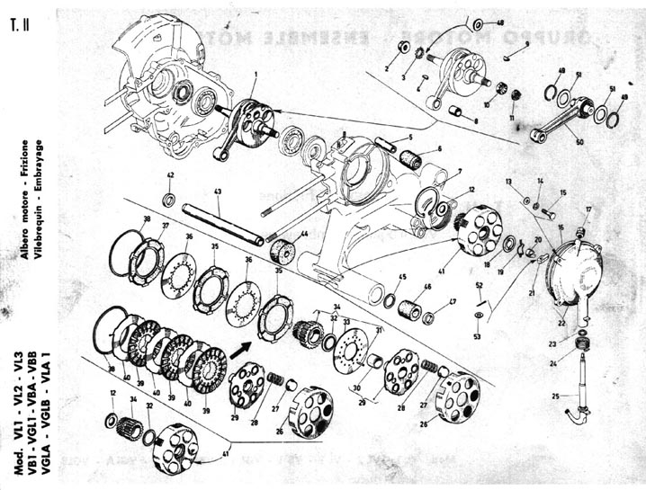

Vorrei sapere se qualcuno sa dirmi se l'alberino della frizione che esce dal coperchio a tre dadi ha al suo interno solo un' o'ring in gomma oppure se ha un'altra guarnizione più sopra? grazie mille :mrgreen:esattamente la numero 23 dell'esploso. Anche perchè aprendo il coperchio devo essere sicuro che non ci siano più perdite.
Grazie, ma per sostituirlo basta aprire il coperchio a tre viti lato frizione?
