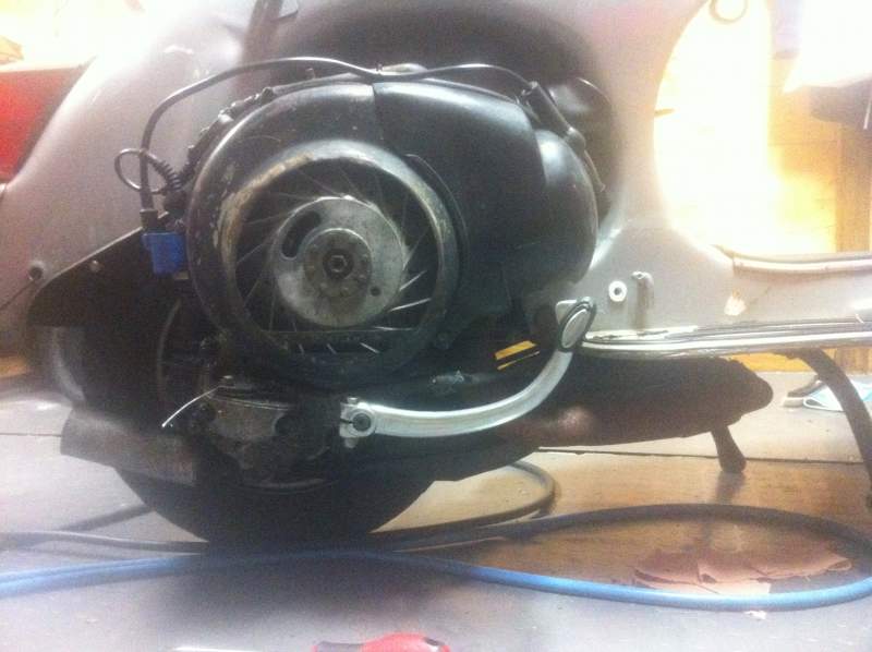

ah ok! si si mi è chiaro ora dove va la camma.. quello che non mi torna è che se lo stelo è tutto verso l esterno la ruota gira piu dura, come se fosse in prima, mentre abbassando lo stelo di marcia in marcia arrivo fino a quella che è in foto che è meno dura ( per questo ipotizzavo fosse la 4°) quindi stelo tutto in fuori e preselettore in 4° ? -

Ieri mi ci son messo e sono riuscito a mettere la vespa in 4° marcia dallo stelo comando della crocera. Ora però mi sono arenato di nuovo perchè con lo stelo messo in 4° ovvero tutto verso l'interno come da foto quando vado a stringere il preselettore al carter questo mi passa in 3° automaticamente con il risultato di avere la vespa in 4° dal selettore cambio crocera e in 3° sul dentino del preseletore. Ho provato a mettere a questi punti il preselettore sul dentino della 4° ma non sembra inserirsi perfettamente, anzi rimane a fatica con la tendenza a tornare sul dentino della 3° A questi punti è chiaro che sto sbagliando qualcosa e vi chiedo, come si monta il preselettore? la camma va inserita nel "taglio" dello stelo^? Abbiate pazienza ma a questi punti non ho piu certezze..:sad: -

esattamente come fai tu.. anche perchè con il selettore in 3 non entra.. la cosa che a me non torna è che quando reinserisco il selettore,lo stringo al carter e metto la manopola sul pallino della folle quest'ultima non c'è.. ma ci trovo invece una marcia.. la cosa ancora piu assurda è che quando allora vado per mettere la manopola sulla 4, non ci va perchè si ferma sulla 3 ( numero sulla manopola) scusate.. lo so che sembra un rompicapo e forse risulto poco chiaro, ma purtroppo no ho una chiara idea di come io sia arrivato a questo problema.. - - - post uniti in automatico dal sistema - - - naa.. la vespa ha fatto il restauro del motore appena un anno fa, quelli li farò piu avanti -

Il selettore ovviamente L ho tolto prima di levare il semi carter,altrimenti sfido io a non prendere tutto a martellate.. la cosa strana è che quando reinserisco il selettore ( ovviamente con il dentino in 4* marcia)con il semi carter già chiuso,di scatto mi va sul dentino della terza.. E la 4* non riesco ad inserirla..potrei aver capito qual è il problema ma non trovo la soluzione..ovvero, c'è modo di mettere la 4* a semi carter aperto direttamente dal cambio stesso? - - - post uniti in automatico dal sistema - - - Impossibile..altrimenti non riuscirei a cambiare nessuna marcia -

Buongiorno! mi si è presentato un problemino non da poco e confido nella vostra capacità per aiutarmi a risolvere questo arcano Ho dovuto cambiare la pedivella della messa in moto, roba da un oretta di lavoro con apertura del semi-carter in 4° marcia come da manuale. Cambiata la messa in moto devo aver fatto qualche "belinata" come diciamo qui a Genova e mi ritrovo ad avere il TS che non trova più la folle, come se il cambio fosse fuori sincro, mi spiego meglio : quando vado a rimontare il semi carter con il selettore messo sulla 4° ( altrimenti non entra ) tutte le marce sembrano non corrispondere al loro stato iniziale ... dove c'era la folle ore c'è una marcia ( non so quale di preciso ma credo che si tratti della 2°) e via discorrendo. Dove ho sbagliato? Sottolineo che non ho levato il cambio quindi non ho invertito dischi o manomesso la frizione o altro.. forse ho toccato il perno della crociera mandandolo avanti e indietro ( quello che esce e che va ad incastro col selettore al momento dell'accoppiamento dei semicarter) quindi adduco a quello il problema? Grazie infinite per l'aiuto -

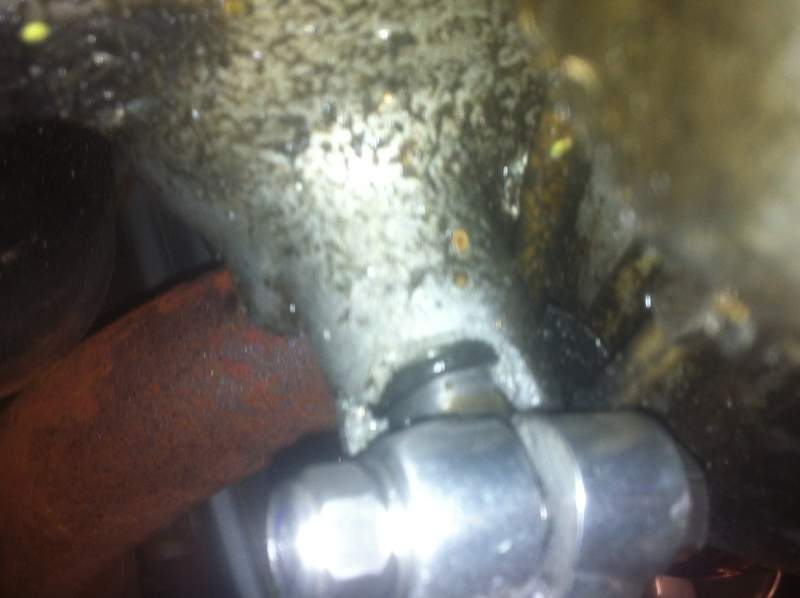

Ciao a Tutti, mi rendo conto di non essere un commentatore assiduo ma seguo sempre questo forum di esperti per informarmi. Ieri sera mentre cambiavo pedivella al mio TS ho notato questo piiiiiiiiiiccccolo ( ironico ) dramma Crepa dove esce il perno della messa in moto. Tolto il fatto che di sicuro dovrò cambiare il carter a sti punti, la mia domanda è : dietro a quell'o-ring c'è olio? e se l o-ring dovesse mollare mentre sono in giro, rischio di tritare tutto? So che non dovrei comunque girare in questa situazione ma sabato ho un mini raduno dalle mie parti e volevo sapere se rischio VEEERAMENTE grosso o se rischio grosso e basta Grazie

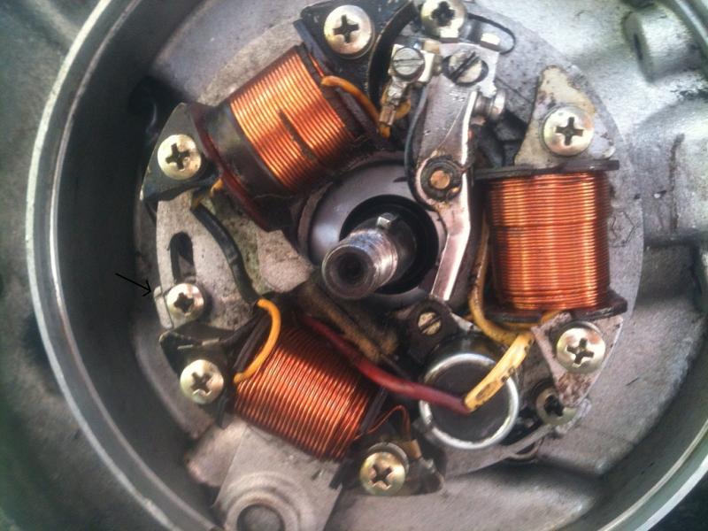

Quote " beh lo statore è nella giusta posizione, l'unica è che è caduta la chiavetta e hai messo su il volano nel punto sbagliato non ce n'è! " UNQUOTE quindi andrebbe "ricalibrata" l apertura delle puntine tot prima del PMS.. come se avessi messo fuori fase il motore? ottimo...

A ri ciao a tutti..constatato che il volano è ok,mi trovo di nuovo tra le canne..le puntine si aprono al PMI e non al PMS..come può essere se non le ho mai toccate nemmeno quando ho tolto lo statore? Posso mollare la vite delle puntine in modo da chiuderle al PMI e far si che si aprano invece al PMS? Ovviamente regolandole tra 0.3 e 0.5 mm..Scusate lo stress e grazie!

Buongiorno! scusami è che sono daltonico e l ho confuso rosso per un marrone.. perfetto! grazie, almeno dubbio volano levato, e già di questo ti ringrazio Discorso scintilla.. dunque domanda giustissima.. ti rispondo con un "dovrebbe" semplicemente perchè prima di levare lo statore ho fatto la foto alla tacca di riferimento ( segnato già in precedenza a cacciavite tra carter e statore) e quando l'ho rimontato ho rimesso tutto come prima..ho anche cercato , in ordine di mm , di ruotare in senso orario e anti orario per capire se il problema fosse dovuto ad una mia mancanza di precisione.. però l'anticipo dovrebbe essere corretto.. Domanda tecnica scusa, quando si leva lo statore , le puntine devono essere ricalibrate con lo spessimetro? A questo punto mi aggrappo a tutto..
però io non ho saldato dal condensatore.. la massa sta su un altro punto dello statore.. una cosa però non mi torna, la candela fa scintilla comunque.. se fosse il condensatore, non arriverebbe corrente alla candela giusto? P.S. cmq grazie per il link! lo terrò presente!

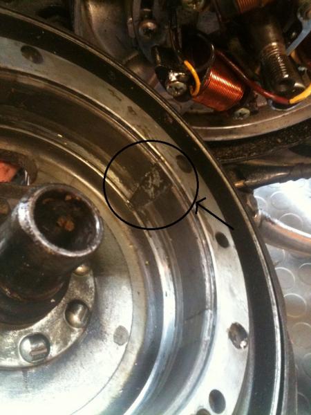

Sicurissimo, anche perchè ho cambiato solo il filo della massa che ho risaldato a stagno senza sbavature e il filo marrone ma solo dalla metà in su, perchè per il resto è ancora buono.le puntine non avendole mai toccate, non credo che debbano essere riassettate. Quindi non credete che il il volano in quelle condizioni possa creare problemi?
ciao! grazie per avermi risposto la foto dello statore è prima che lo levassi, l ho fatta apposta per poi sapere esattamente come dovevo metterlo una volta smontato. Anche a me sembra un pezzo di magnete rotto , non ha una forma " artificiale" diciamo e da qui nasce il mio dubbio, però volevo sapere quanto influenzasse, dato che la vespa comunque prima di smontarla partiva e la usavo quotidianamente.. per il condensatore devo controllare col tester, ma arriva comunque scintilla alla candela quindi.. cmq grazie ancora!
Ciao a Tutti! l altro giorno mi sono armato e ho cambiato i fili elettrici che dallo statore escono da carter visto che ormai si stavano sbriciolando. Tolto il volano, tolto lo statore ( che già aveva il segno sul carte per l anticipo ) levo i vecchi e saldo i nuovi, faccio ripassare tutto, monto lo statore in corrispondenza del segno, monto il volano e.. cium pim pum pam spa! brim briam brum.. .. niente.. non parte e quando parte scoppietta. Anticipo da rivedere.. ed è strano perchè come noterete da foto prima di smontare lo statore, il segno è evidente e mi sono preoccupato da subito di riposizionare lo statore al posto giusto Dopo una serie di tentativi nell'ordine dei millimetri in entrambi i sensi orari e senza miglioramento alcuno, ho notato questo sul volano .. Io stesso ne dubito, ma potrebbe essere la causa?
