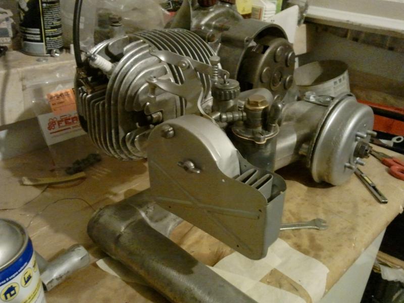

eh mi è toccato rismontare tutto.....pazienza!!!! ora il motore è bello che completato.....date un occiata alle foto e ditemi che ne pensate... ora non mi resta che costruirmi un bel cavaletto per la prova finale : la messa in moto!!!! -

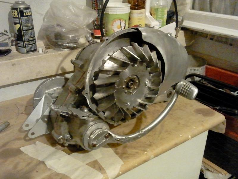

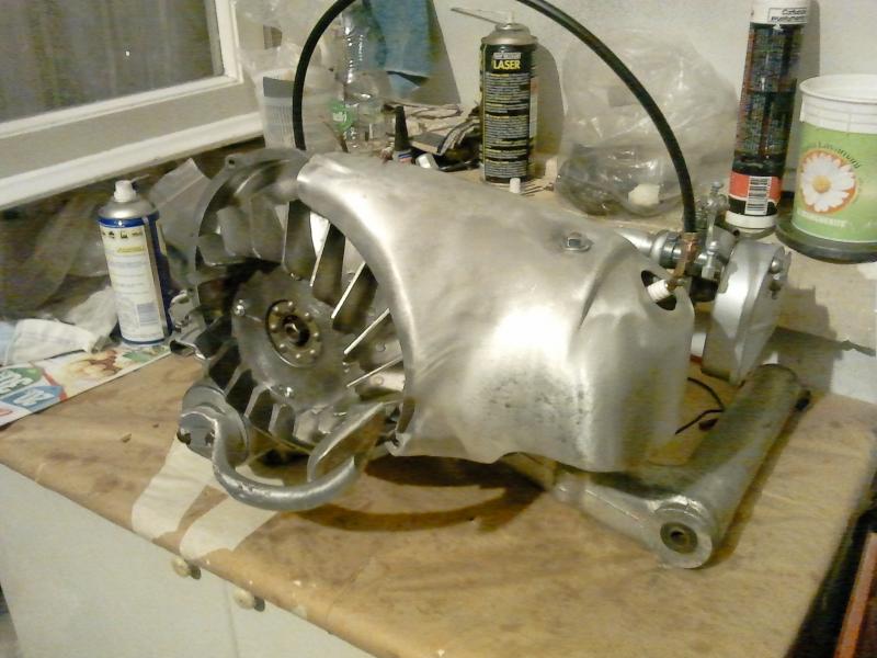

ciao a tutti.... come detto nel titolo, dopo tanto tribolare per cercarne una che facesse al mio caso e al mio portafoglio ne ho trovata una anch'io....la vespa non è messa molto bene in quanto parte della carrozzeria è segnata dall'alternarsi delle stagioni e sicuramente ne avrà viste di tutti i colori.... a causa della mia continua mancanza di tempo ho deciso di restaurla cominciando dal motore, che a differenza di tutto il resto posso anche solo dedicargli pochi minuti al giorno.... dopo aver smontato il tutto e revisionato a dovere, ora mi trovo nella fase del rimontaggio.... dopo tanto tribolare ieri mi è arrivato il kit delle guarnizioni del motore e così è potuto proseguire il mio restauro....finora nessun problema ma ora ho notato qlcsa che non va e non mi convince per niente.... come si può notare dalle foto, dal lato del volano, sotto lo statore ci sono 4 prigionieri che non riesco a bloccare.... i due superiori mi risultano troppo corti, al contrario i due inferiori sono troppo lunghi e il dado cieco non serra bene.....eppure i prigionieri dovrebbero essere tutti uguali.... ora vi chiedo: è capitato già a qualcuno di voi qlcsa del genere??? ho sbagliato qlcsa ??? ringrazio anticipatamente chi vorra prestarmi il suo aiuto giuseppe
