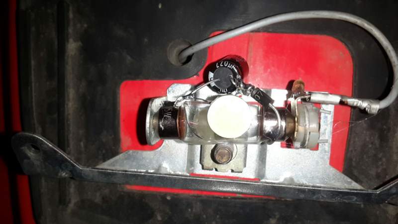

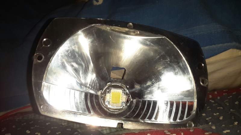

salve, per avere più luce nel faro anteriore della 50 special ho inserito dei led ( 10w bianco freddo 12v sull'anteriore ) e ( 3w bianco freddo 12v ) sul posteriore. ovviamente la special dallo statore la tensione è alternata quindi nel filo della fase prima di collegarlo al led ho messo un diodo rettificatore della serie 1N400x e il polo negativo dei led al telaio. il risultato è ottimo soprattutto nei bassi regimi fa molta più luce rispetto alle lampade ad incandescenza. quando ho le luci accese non mi va più il clacson... come mai? ( non ho raddrizzato l'intero impianto ):Ave_2: - - - post uniti in automatico dal sistema - - -
