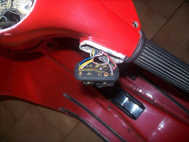

altra domanda... se io al posto di usare tutto il circuito per la massa collego i cavi al telaio non è la stessa cosa? ho messo la modifica in allegato, notare il cavo giallo che si collega al selettore delle lampadine direttamente.. che ne dite?
ho fatto qualche prova.. la bobina delle luci sembra non funzionare, dovrò verificare meglio con il tester ma già collegandola alla lampadina non da segni di vita. ho provato ad attaccarla a quella del cicalino e la luce di posizione ha cominciato ad andare, c'è un però... funzionava solo quella di posizione e non l'anabbagliante. così ho provato a spostare qualche cavo nel commutatore e di "prepotenza" ho attaccato i cavi dal quale arrivava corrente a quello della luce anabbagliante, ha cominciato ad andare quella ma non andava più la luce di posizione. stavo pensando di modificare il circuito e renderlo più semplice, viste le nuove normative se non sbaglio l'anabbagliante deve stare sempre accesso quindi la luce di posizione non servirebbe più. mi resta quindi la necessità di accendere l'abbagliante, crea problemi se io lo accendo assieme all'anabbagliante? per quanto riguarda la storicità del mezzo l'FMI mi darebbe problemi per una modifica del genere? o mi conviene cambiare commutatore che magari ha qualche problema? p.s. quelle in foto non è il mio, l'ho messo per far capire di cosa parlo.

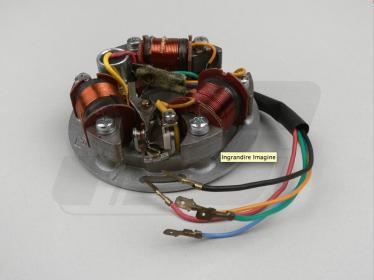

lo schema elettrico che ho seguito è in allegato, idem lo statore che ho sulla vespa. l'unica cosa che non ho capito è il perché ho 2 bobine collegate tra loro. andando in senso orario i cavi che escono sono verde/giallo e giallo/rosso, mentre nello schema ho verde/nero e rosso. le due sono collegate tramite i cavi gialli, è normale? dato che alla candela arrivava, o meglio arrivava perché adesso non lo so, corrente e anche al cicalino potrei proprio provare a collegarlo i due cavi gialli dell'impianto al verde della bobina come hai detto tu e verificare quindi se è la bobina che mi ha abbandonato. resterà poi da regolare le puntine. grazie mille per ora, farò la prova e vi faccio sapere! VBC1_VLB1_VNL2_VNC1.pdf

si scusa ho sbagliato, parlavo dello statore completo e non della bobina
eh no, altrimenti avrei già provato.. solo che una bobina nuova costa sui 100€ e speravo di riuscire ad evitare la spesa.. anche perché ci vuole quella con le puntine da 6 volt
i cavi non sembrano messi male, ho sostituito quello della massa perché era andato. gli altri escono direttamente dalle bobine.. mentre quelli del circuito davano continuità, ho provato con il tester, quindi non capisco proprio dove sia il problema
