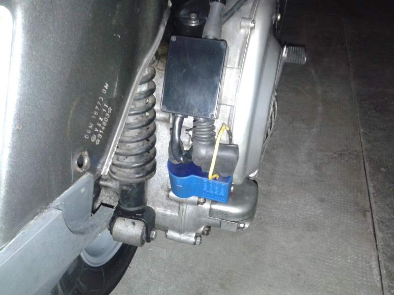

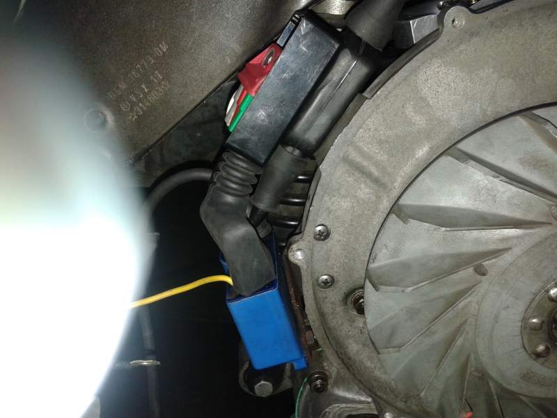

  1. Ho usato una scatola che si trova nei negozi di elettronica. Non è indispensabile ma io preferisco averla più protetta e isolata dall'esterno e avere un cablaggio pulito ed elegante, ognuno ha le sue fisse.
