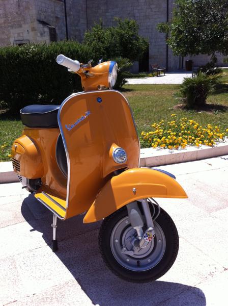

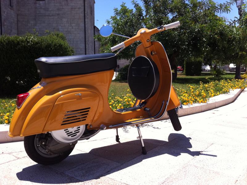

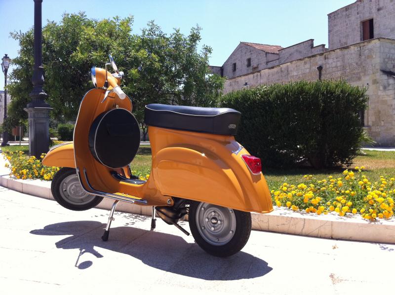

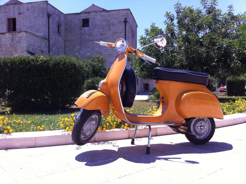

  1. Salve ragazzi vi presento il lavoro concluso che ho svolto durante l invernata che ho eseguito su questo bellissima 50 L colore Giallo Positano

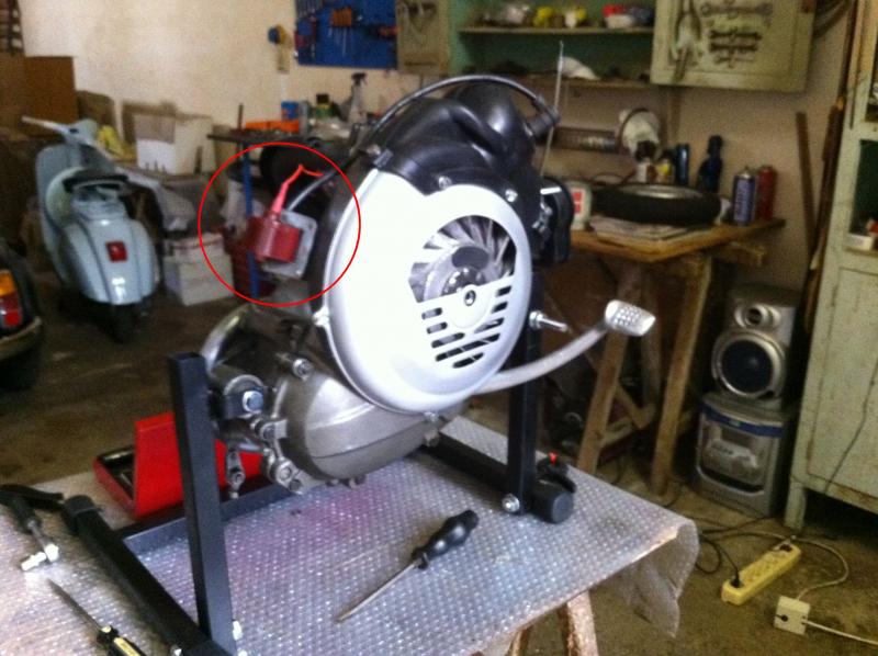

  3. Infatti ragazzi la bobina era tipo femsa il filo era affogato nella resina potevo risolvere allungando il filo con la guaina termo restringente ma ho preferito sostituirla con una bobina che avevo gia del tipo che se si rovina il filo lo spano e lo sostituisco!!! grazieeeee
  4. Salve ragazzi vorrei sapere se è possibile sostituire il filo che va dalla candela (in quanto troppo corto) alla bobina (vedi foto) ho visto che sulla pippetta si spana normalmente pensavo si spanasse cosi facilmente anche sulla bobina ma nn e cosi chi mi dice come dovrei procedere ho paura di fare danni in quanto la bobina e ottima!

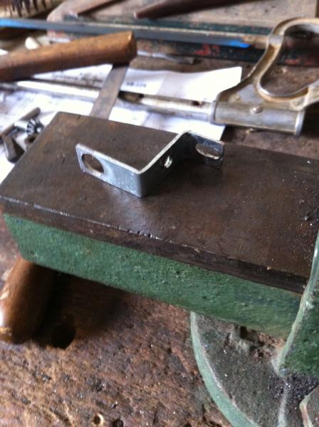

  10. Salve ragazzi posto la staffa da me ricostruita per fissare il conta km al manubrio visto che la mia non la ritrovo più. La staffa e una semplice barretta di ferro liscia comprata in ferramenta piegata e lavorata come in foto ricordo a chi si cimenti nel costruirla del foro fissaggio manubrio che deve essere allunganto sì fatto infatti da la possibilità al conta km di essere montato più facilmente. Saluti Giovanni

  13. Bellissima complimenti! Mi consigli il tuo di colore o il gialllo positano io ce l'ho identica dello stesso anno che era di colore giallo positano!Un altra domanda il gruppo ruota per intenderci dove c'è il tamburo e l'asso della forcella e stato verniciato in alluminio?Conviene se presenta ruggine?
