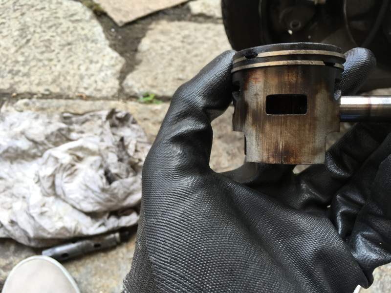

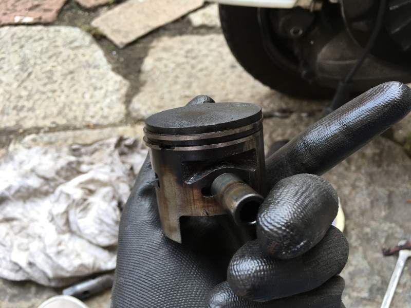

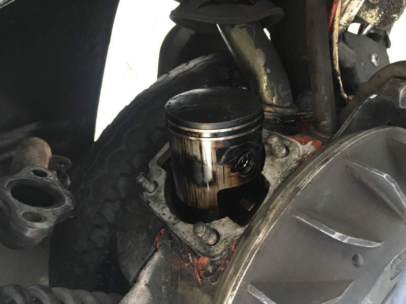

  4. Grazie per la risposta rapidissima, purtroppo sono riuscito a lavorarci solo oggi. La pipetta era un po' lasca, ma non sembrava fare contatti strani osservandola col motore acceso, in ogni caso dopo averla stretta il problema era invariato. Aria tirata o non tirata il problema rimane, stesso discorso con la levetta del serbatoio in riserva o no. Cablaggi al manubrio ok, quelli del motore anche a quanto pare. Ho smontato anche il volano per controllare, allego foto del pick-up che avevo già sostituito tempo fa e già da subito si era "levigato", come si può notare dalla foto, contro il volano senza però dare problemi. Mentre facevo una prova dando gas a un certo punto fa un gran sfioppo dalla marmitta, ho quindi smontato anche il gruppo termico, che non mi sembra messo troppo bene, candela nerissima (quasi a freddo e dopo lo sfioppo) e molto "olioso", anche qui le foto sono in allegato. In attesa di vostre risposte chiedo, come faccio a verificare se il galleggiante del carburatore tende a rimanere incastrato, o magari se lo spillo non chiude bene? Oppure per quanto riguarda l'elettrico potrebbe essere la bobina AT? Grazie
