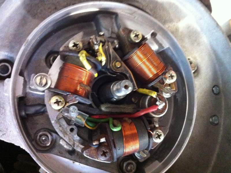

Vi aggiorno, ho anticipato lo statore di 50 gradi giusti, fresato l'asola x il prigioniero del carter, creato il supporto per la vite di fissaggio del piatto e unito i cavi giallo e verde con morsetto, prima pedalata e si è accesa con luci funzionanti! Ho perso qualche ora ma massima soddisfazione e portafoglio non toccato;-)
Ah ok, rispetto alla fase magnetica, non ci avevo proprio pensato..
tu quindi schioderesti il volano? Ummm.. Per me sarebbe più complicato poi richiodarlo... Ma anche se poi lo ruoto di 45 gradi ma la camma che è quella che apre le puntine rimarrebbe sempre li in coincidenza della chiavella.. Giusto?
Yesss!! "quando poi funziona ed hai speso poco sei ancora piu soddisfatto"... Ben detto! Lo so, farei prima a comprarmi uno statore Vespa 50 e buttarlo su, Ma prima di arrendermi proveró a sbattermi un pó, Grazie anche ai vostri utili consigli. vi aggiorneró
Ho provato ad anticiparlo al max e la vespa si accende ma poi dando gas si spegne e si ingolfa... quindi è troppo ritardato... pertanto ho fatto una prova con uno statore Vespa 50 e ho notato che se anticipo di circa 50 gradi lo statore Ape, il punto di apertura delle puntine è lo stesso... Solo che dovrei fresare il piatto dello statore per creare l'asola per farci stare il dado che stringe il prigioniero del carter... Una pazzia?
