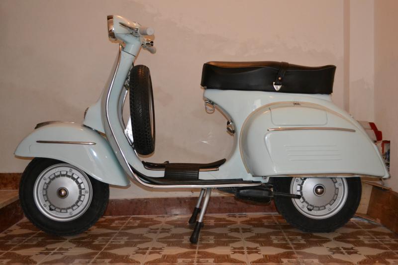

  3. Salve a tutti, ho inviato la mia pratica il 12 gennaio procedura A" e il 10 maggio la mia vespa Gran Turismo è stata iscritta al registro Storico, adesso attendo i documenti. Non mi aspettavo questa celerità. Fantasticoooooooooo
  4. Quella non è la foto che ho mandato alla FMI, ho tolto anche la ruota di scorta.

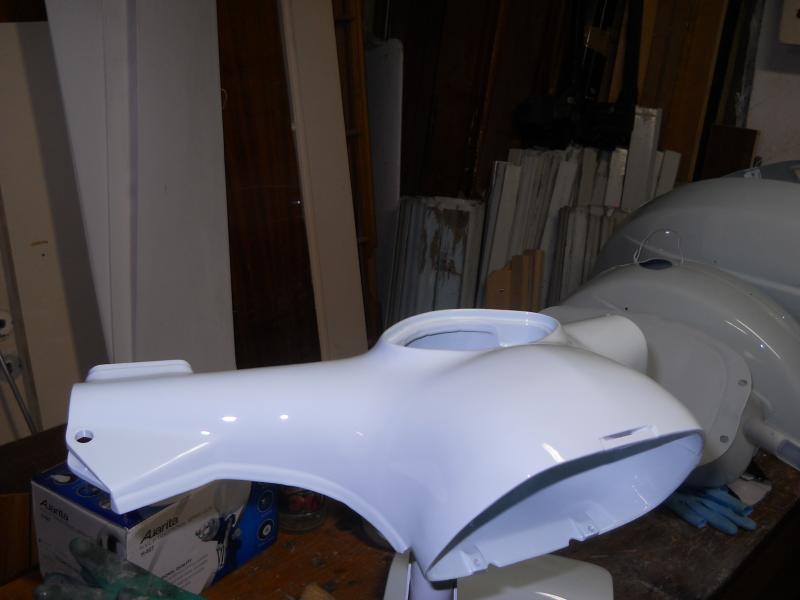

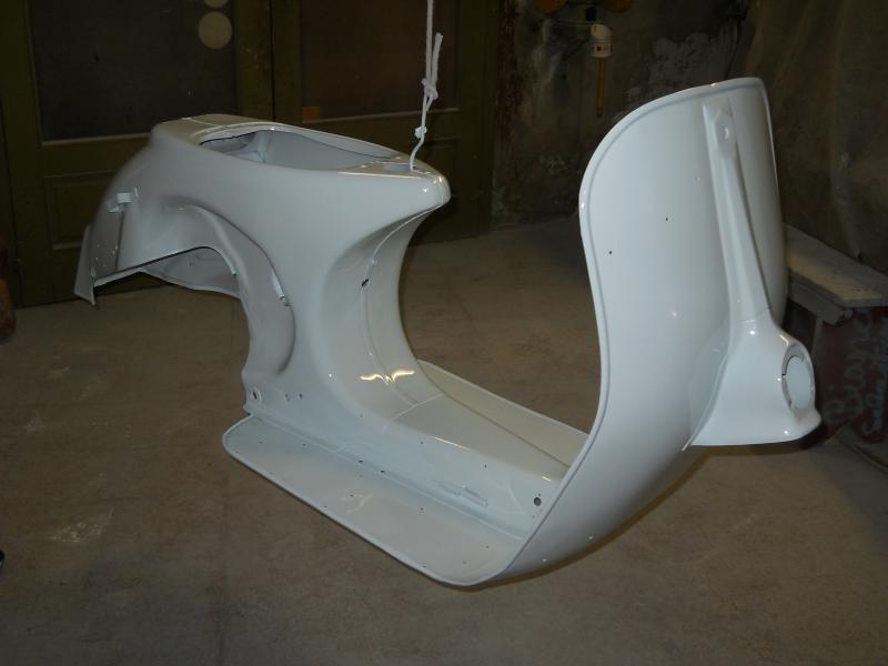

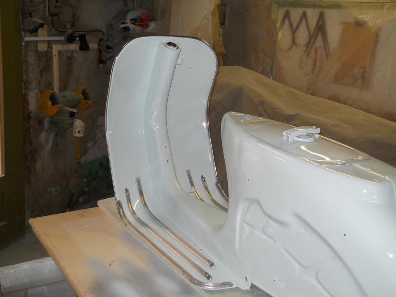

  9. im lavori vanno avanti pero sono soddisfatto del risultato, solo per il motivo che i lavori li sto facendo io , ecco qualche foto.
  10. ecco le foto sella gt verniciata apenna ho del tempo metto quelle del telaio sabiato

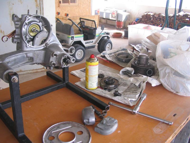

  13. Salve a tutti, ho gia dato il primer antirugine della lechler epofan, e volevo sapere se anche nei mozzi e nella forcella devo dare il fondo acrilico o se posso ferniciare sopra il primere antirugine? grazie

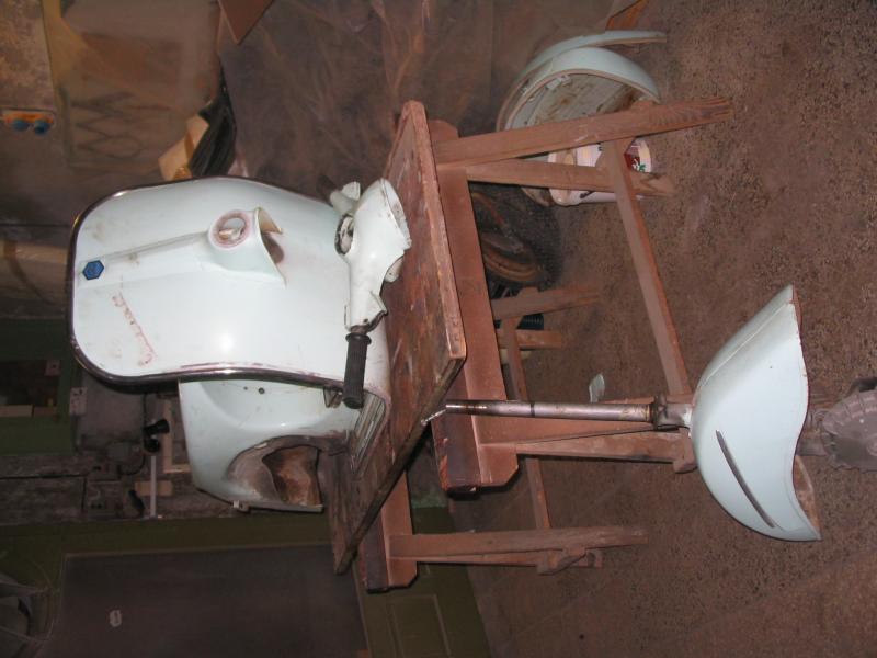

  14. Non sembra ma era mal messa nel oassaruota e sotto pedana, e poi come ho spiegato nei precedenti post devo rifare le pratiche di immatricolazione compresa iscrizione al registro storico.
  15. Tempo permettendo la prossima settimana sabbiatura e fondo epossidico, tassativamente Epofan della Lachler.

  22. Salve a tutti Ho da poco inziato l'avventura del restauro della mia Verdina, e così che la chiamavano i miei amici quando, disprezzandola per il colore e per il mezzo absoleto a confronto dei loro scuteroni e motociclette varie. Ma io fedele alla mia vespa, anzianotta, e che cosa c'era di meglio quando mi lasciava a piedi soto il sole e i 40 gradi dell'estate! Eheheheheheheh ecco alcune foto
