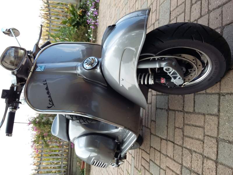

  12. Forcella 40 € su ebay Mozzo e portapinza 100€ Pompa e pinza 140€ Tubo in treccia e raccordi 30€ Ammortizzatore pk 50€ Cavo contakm 180ss 10€ la parte alta l'ho fatta tornire da un signore della mia zona... mentre per il resto ho costruito con un blocchetto in alluminio le battute di sterzo perchè il pk le ha davanti e tramite delle piastre montato il parafango... Inviato dal mio SM-A300FU utilizzando Tapatalk
  13. Ciao, potresti montare una forcella del pkxl o hp come ho fatto io e non devi neanche modificare il parafango... ovvio devi far tornire la parte dove va il manubrio perchè è tutta filettata e rifare le battute dello sterzo... poi metti il kit lml con tamburo vecchio stile... riguardo la pompa o tagli il tuo manubrio mettendo la staffa apposita o vai di semidraulico... Questa è la mia..
