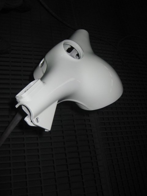

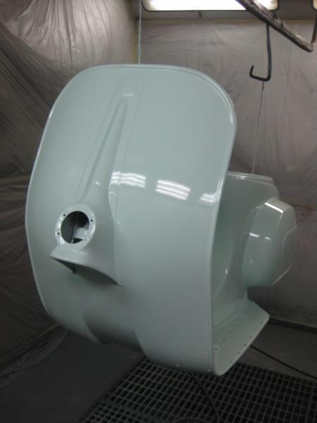

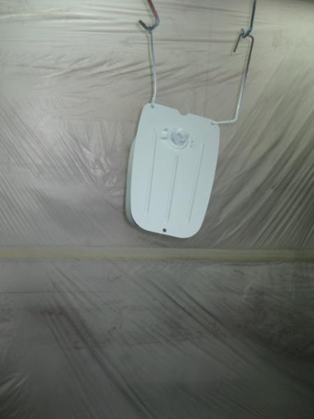

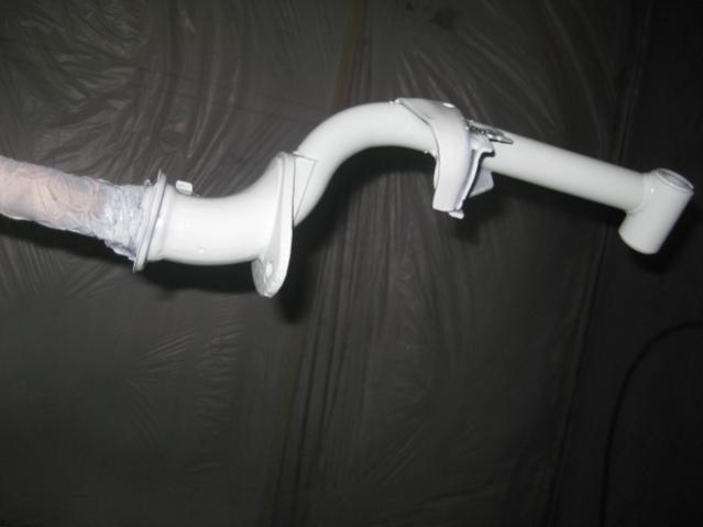

Ciao a tutti ho messo delle foto della vespetta in fase di verniciatura, è uscita benissimo!!!!!!! :mrgreen::mrgreen: Ho inserito anche delle foto delle strisce pedana con i piolini in ottone. Rinnovo la mia richiesta d'aiuto per sapere come fissarle alla pedana. E poi vi chiedo ancora se riuscite a postarmi qualche foto dello sportellino motore, (lato interno) per vedere gli attacchi verticali. vi ringrazio da ora, ciao a tutti!!!!!!!
