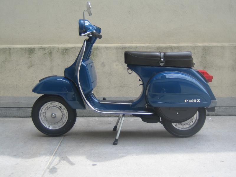

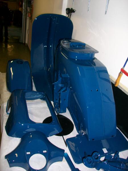

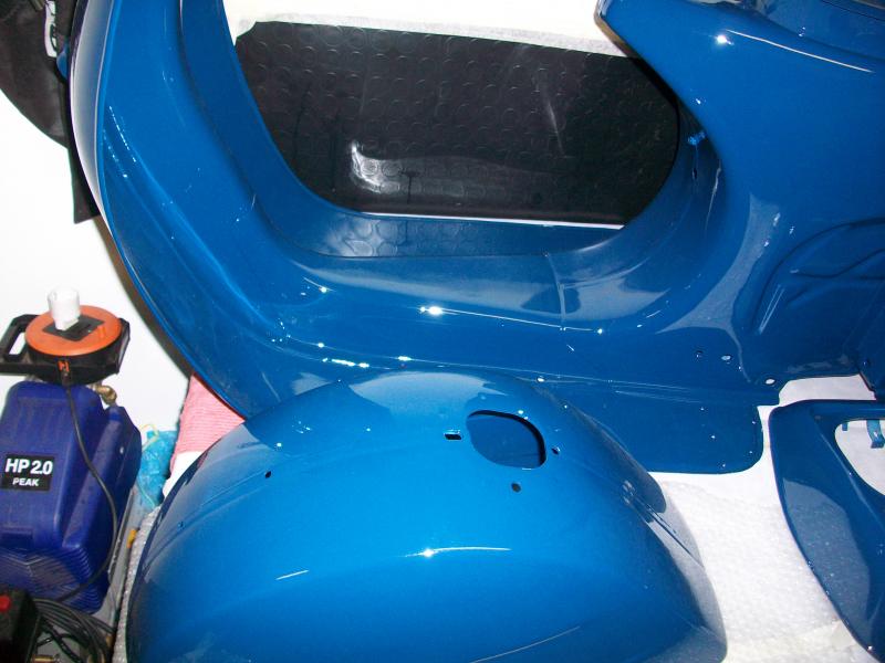

Eccola la mia p125x senza frecce comprata a soli 290 euri e rimessa a nuovo, era demolita e sono riuscito senza nessun intoppo a reimmatricolarla, col suo 180 polini anni 80 che era perfetto e girava come un orologio, ma ovviamente motore rifatto in ogni suo particolare dalle mie sudice manone..... ruggine su tutta la pedana ma non passante, il pedale del freno posteriore era talemnte inchiodato che l'ho dovuto sbloccare col cannello!!! ORA HA TUTTI I SUOI DOCUMENTI IN REGOLA, NUOVI, E UNA TARGA NUOVA. Ho recuperato tutto il recuperabile,ad esempio l'ammortizzatore e' stato restaurato, il fodero in ferro e' stato sabbiato e verniciato ed è stato inserito all'interno l'anima di un ammortizzatore nuovo, quindi estetica originale con meccanica nuova!!! Stop alle chiacchiere e via ad alcune foto -
