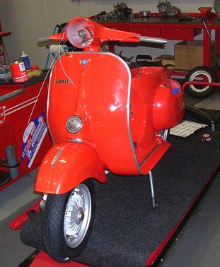

meglio non contare le ore di lavoro altrimenti mi compravo l'r1 nuova, mi sono divertito e allo stesso tempo incazzato ma sopratutto sono soddisfatto di aver recuperato un mezzo oramai morto anche se storicamente vale poco visto che di et3 se ne trova uno al giorno ma le passioni sono tremende prossimo lavoro in programma rally 200 prima serie con telaio incidentato, il volante è ali vello del cavalletto quasi, oppure bacchetta v11 che questo et3 a confronto è un gioello Vi piace vincere facile? a me no, o anzi : per risparmiare compro quello che nessuno compra

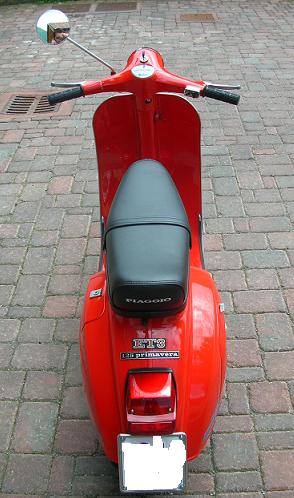

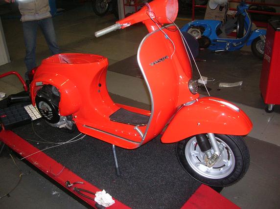

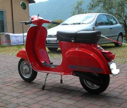

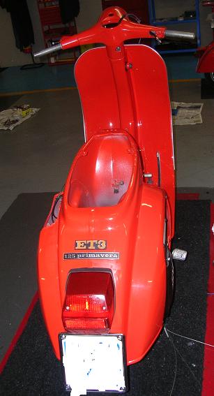

lavoro ultimato: spero vi piaccia personalmente il mio colore preferito è il rosso per l'et3 anche se a livello storico il migliore è blue jeans la vespa l'ho utilizzata per la prima volta al raduno del vespa club sebino per il giro del lago d'iseo brescia e andava veramente bene visto che il motore è nuovo unica pecca il cambio un poco duro anche se si stà gia smollando come prevedibile da nuova sono sempre durette ho anche il porta ruota di scorta con ruota nuova ma non so se montarle perche penso che non sia originale, per quanto riguarda fari anteriori e posteriori leve freno clacson blocchetti chiavi ho mantenuto i suoi originali lucidandoli e pulendoli qulli rifatti sono orrendi gli adesivi li ho attacati mettendo acqua e sapone per poterli muovere tenendo come campione il vecchio parafango con ancora gli adesivi attaccati, i buchi scritte e listelli pedana ho dovuto farli poiche sullo scudo nuovo non c'erano, ho avuto la fortuna di avere un secondo telaio come campione altrimenti avrei fatto un bel pasticcio

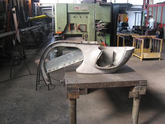

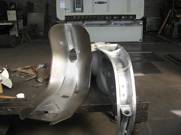

dopo averla finita a livello di lamireti, ho nuovamente sabbiato lo scudo nuovo e la zona delle saldature e portato in carrozzeria , vi assicuro che pensavo molto più semplice, mi ci sono volute due giornate di lavoro, ho rischiato di picchiarmi con mio padre..... ognuno voleva fare a modo suo,e ho la fortuna di avere un'officina con tutto il possibile immaginabile, dimenticavo : il naso porta clacson mi era stato detto che si trovava facilmente così al momento di tagliare l'ho distrutto ma aimè dal mio ricambista erano finiti e vi garantisco che lo scorso anno non si trovavano da nessuna parte (ora li vendono ovunque rifatti) ho comprato su ebay un muso di un 50 e gle lo tolto mai fidarsi degli amici...

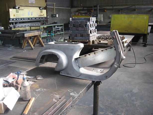

come si vede ho usato ogni tipo di morsetto che avevo in officina per cercare di mantenere il più vicino possibile tunnel e scudo per poterlo saldare con la puntatrice pertendo dall basso verso l'alto in modo tale che se la lamiere scaldando crescesse finiva tutta dalla stessa parte non provocando onde sullo scudo, ma purtroppo mi sono accorto che la puntatrice segnava troppo le lamiere perche non essendo tutte e due i lembi uguali, uno vecchio e sabbiato l'altro nuovo e secondo me non dello stesso spessore rimaneva un segno molto profondo, ho provato tutte le regolazioni possibili di corrente.... ma nulla , quindi sulla parte anteriore dello scudo ho fatto dei fori col trapano del 4 e poi con la sadatrice a filo ho saldato sul tunne creando ancora delle puntate di fatto, ma meno rovinose poi ho molato tutto con un disco in ceramica particolare che non incide
prima di togliere lo scudo ho messo quella traversa di rinforzo per evitare che dopo saldatura o varie botte il tunnel si stortasse visto che la vespa non presentava un minima botticina da nessuna parte (era solo... veramente marcia)prima di chidere il tunnel ho saldato le squadrette di rinforzo per sfizio verniciato con zinco spray, non si può sbagliare a mettere lo scudo perche presenta già dei fori per cavalletto che combaciano con quelli sul tunnel e poi basta tenerlo in centro sulla cima. (ecco le foto della roba che ho dovuto sabbiare manca solo la mia)

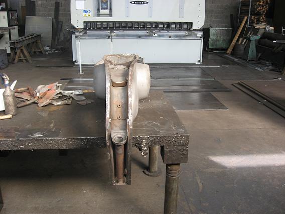

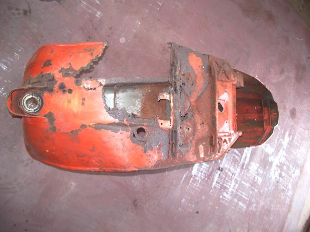

dopo aver smontato ho subito sabbiato tutti i pezzi e cercato di capire se era recuperabile il telaio (non dirò mai più anessuno che devo sabbiare guardate cosa mi sono ritrovato mio padre voleva ammzzarmi)ho dissaldato ciò che restava dello scudo , dopo aver preso lo scudo nuovo ho saldato il naso tolto da quello vecchio operazione lunghissima inizialmente volevo saldarlo a tig avendo fatto molta attenzione nel tagliarlo non avevo lasciato aria tra ilembi di lamiera ma saldare una lamiera nuova con una vecchia sabbiata non riuscivo veniva male, allora mi sono affidato alla saldatrive a fili dello 0.6 con molta molta calma l'ho saldato tutto continuo non ha punti come fanno tutti i carrozzieri e poi ho posizionato loscudo completo sulla vespa

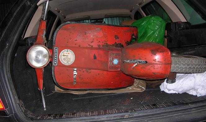

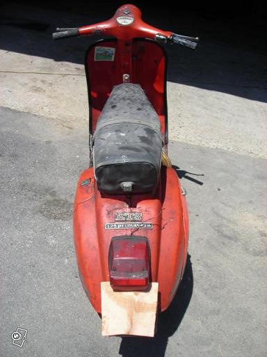

questo restauro è la mia rivincita su tutti quelli che mi davano del pazzo ad aver acquistato un cadavere simile dicendomi che buttavo i miei soldi premessa: ho una dacina di vespe sopratutto faro basso dopo aver restaurato completamente un primavera del 77 3° serie blue marine non ero soddisfatto di ciò che avevo e una volta trovata questa et3 dell'82 (mio anno di nascita)rossa targa libretto complementare della mia provincia da passagio, 4 chiavi attrezzi libretto uso manutenzione originali e perfetti non ho esitato a comprarla anche se il telaio....., l'assurdo è che la vespa è stata messa sotto una capanna praticamente dopo un anno di vita poi col tempo il cavalletto è sprofondato nel terreno appoggiando la pedana. mi limiterò a documentare il restauro del telaio con sostituzione dllo scudo e naso, che tutti dicono sia semplice ma vi garantisco che non è così, la fase del motore cavi.... è già ampliamente illustrata i mille discussioni quindi non la metterò grazie per avermi ascoltato
hai fatto bene con la puntatrice si può puntare solo sotto la pedana sullo scudo segnerebbe troppo essendo i due materiali non dello stesso tipo e spesso non troppo perfettamente sovrapposti bisogna premere troppo segnando molto lo scudo io in genere uso la puntatrice sotto al pavimento e sullo scudo faccio forellini del 4 saldo e molo complimenti
