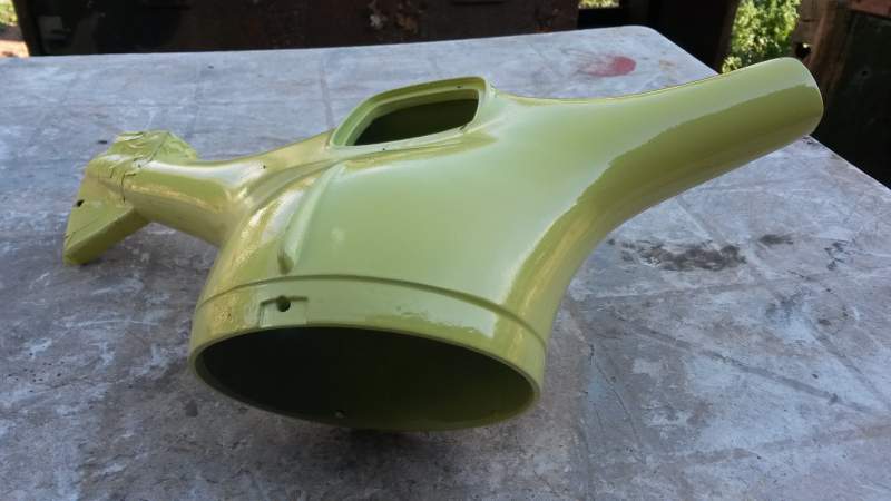

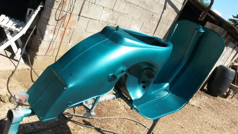

  6. ciao glu! purtroppo non trovo più il tempo per postare i miei lavori, comunque.... qui ho dato il fondo poliacrilico appositamente fatto preparare bianco (confonde un po mentre vernici ma...) . qui invece la finitura biancospino , mi rimane solo la forcella da revisionare (anche se poteva andare) e ri assemblare il tutto. :ciao: a tutti....

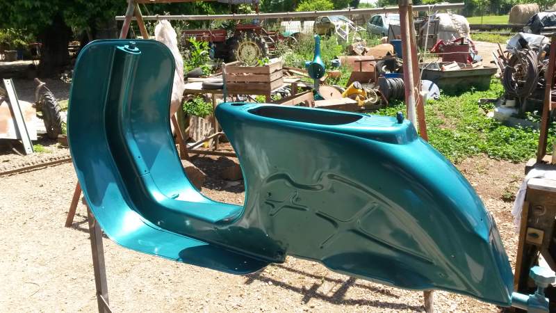

  7. dopo mesi altre foto! ho carteggiato il fondo epoxy, data una seconda mano per ricoprire le zone scoperte e sigillato .

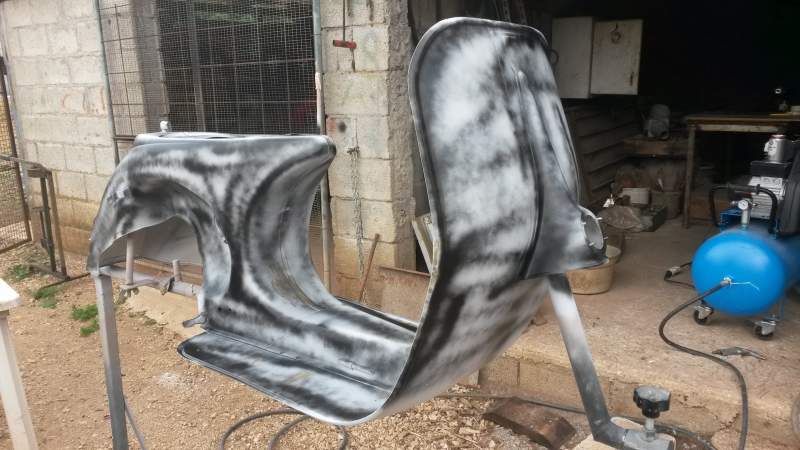

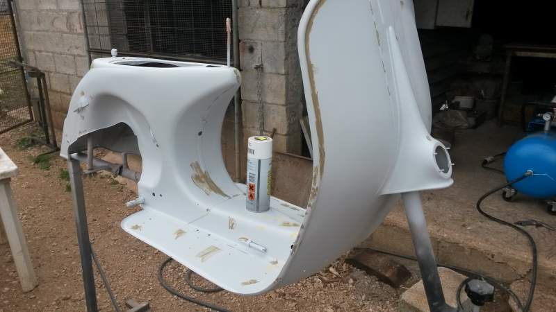

  12. :ciao: stanco di vederla ammucchiata insieme alle altre "da restaurare", ho ripreso questo lavoro. in soli 19 giorni, lavorando qualche ora la sera, ho terminato il tutto. ho sabbiato il telaio semplicemente per velocizzare i tempi, in effetti la vespa non presentava segni di ruggine ma aveva nel sotto pedana della "catramina". ho dovuto otturare dei fori in eccesso (quelli della targa e delle orribili strisce in gomma della utah). e ho ripassato il tutto con carta 80-120 , spruzzato il fondo epossidico (lecler) , ecc....

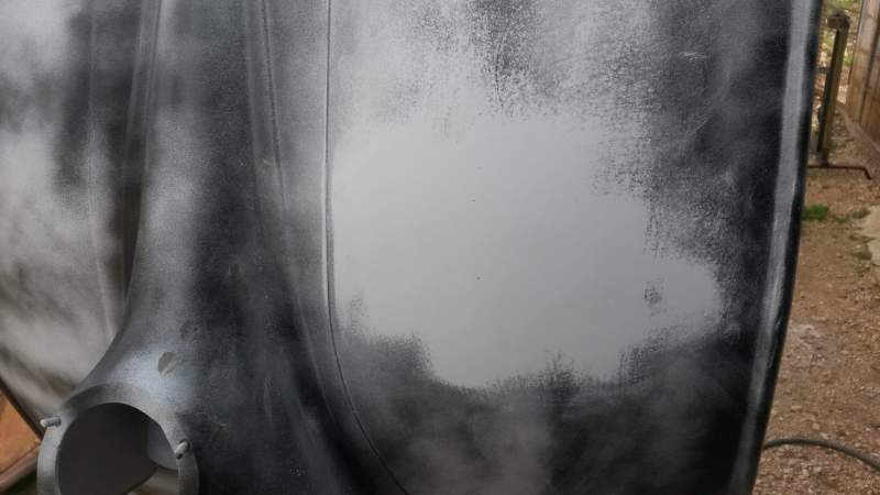

  14. :ciao:, dopo un mese riesco a postare qualche foto! ho sostituito i silent block , provato il carter , e sostituito la frizione , eccola .....

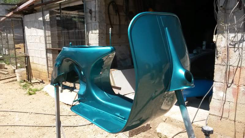

  16. :offtopics:grazie stè, ti chiamo io come posso, poi ti spiego! :ciao: a tutti! ho ripulito e riparato i carter (potrei limare ulteriormente), mentre al telaio ho dato la base (richiesta) verde metallizzato (colore discutibile!) e successivamente due mani di trasparente. questa volta ho indovinato le strisce pedana! :ciao:

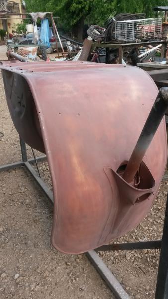

  18. ciao stè, a me sembra ok,ma non superare i 2000. vabbé che la svolta è togliersi la fiat!!!
