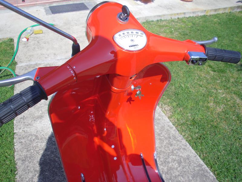

  13. Ecco la foto dell'anteriore,più un dettaglio dell'avantreno...La qualità non è eccelsa,la compattina mi va nel panico con la luce artificiale:oops: Poi oggi ho deciso di farmi un regalino e mi sono preso questo integrale:mrgreen:...E' una roba economica eh,ma ha una bella linea e le grafiche sono accattivanti,ottimo per quando l'aria è fresca,col jet si congela,anche in estate,al mattino presto,quando si parte per i raduni Aggiungo che lei(??) è la candidata n°1 fra le mie per andare ai VWD a Mantova a Giugno EDIT:mi hanno dato anche l'imbottitura interna col casco,ma l'ho messa a lavare,prima di mettermela in faccia,anche se nuova
  14. Sì ottimo suggerimento quello di lucio! Gabry ora ho un attimo libero,ti vado a fare la foto all'anteriore

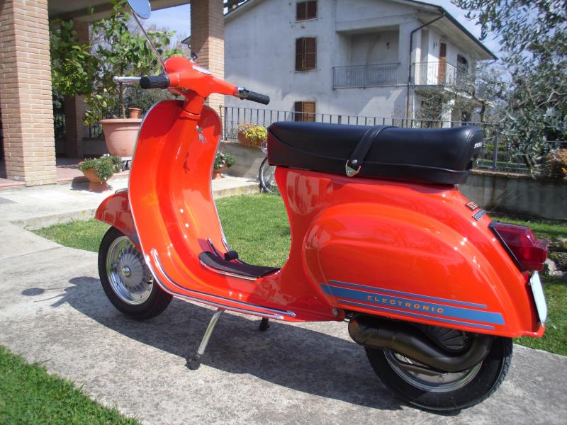

  20. Vi presento la mia smallframe,si tratta di una 50 R recuperata in pessime condizioni a 60€,completa,ma pedana e scudo da cambiare:azz: La sostituzione non è andata a buon fine la 1° volta,infatti le puntature non hanno preso bene sulla pedana,quindi l'ho rismontata completamente,appuntata finalmente a modo,fondo e vernice Siccome gli orribili tamburi a 4 attacchi non mi andavano giù,ma anche per fare una cosa diversa dal solito classico bavoso restauro da manuale,ho deciso di farla ET3 replica,innamorato del rosso 2/1 Sotto il telaio c'è un blocco Pk così configurato: Parmakit ECV al carter Albero tameni Marmitta proma PHBL 24 su collettore polini Carter raccordati al cilindro e al collettore,sabbiati Accensione primavera a puntine con volano ape 1.3 kg,necessario a mandare tutte le lampade ET3 Rapporti 27/69 con parastrappi MAVSP Cambio standard con crocera MAVSP Frizione di serie con piatti rettificati,3 dischi newfren + molla polini Motore molto tranquillo e affidabile Ecco le foto,spero vi piaccia:ciao: EDIT:anche un video La frizione non era al meglio di sè,avevo schiavettato e cotto i dischi,oggi l'ho rimontata
