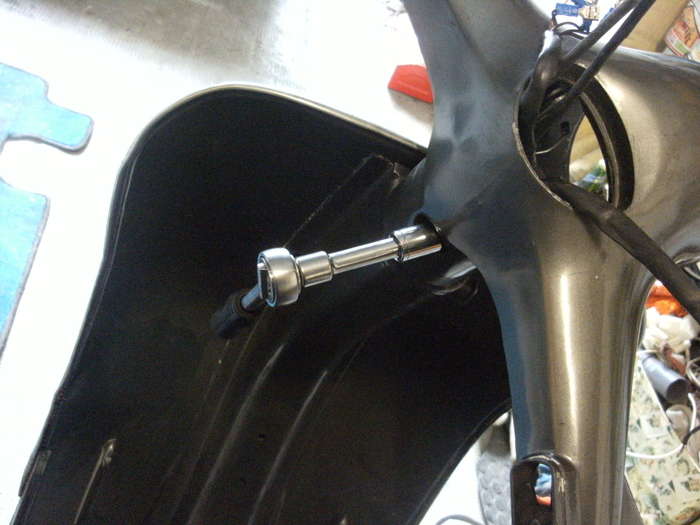

  14. ...e mentre il resto è via ho preso mano alla forcella -che deve andar via pure lei- smonta qua e smonta là....meglio segnar tutto perchè se no a rimontare prevedo già dolori... cosa rappresentano i numeri sotto il mozzo? occupiamoci della forcella e qua è là rispuntano sbaffate blu....che sia stata sostituita ai tempi dell'ipotizzato incidente? e poi l"81" cerchiato mi indica forse l'anno o è un numero casuale di riferimento? da ultimo questo un cerchio trovato in piattaforma ecologica e questo il suo originale anteriore (decisamente messo peggio) da valutare cosa fare con gli ammortizzatori....sarebbe il caso di cambiarli ma con quali? saluti>>L

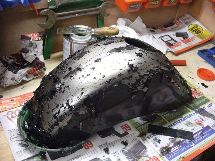

  16. avendo dovuto adeguarmi a quella combinazione di orari che citavo prima (lavoro+condominio+figlioletta.....) ho usato un pò tutto a seconda del momento....comunque sia un primo - e anche secondo- passaggio di sverniciatore chimico l'ho fatto. dove lo stucco era più spesso l'ho usato anche lì per ammorbidirlo. ho usato la pistola termica con buoni risultati ( fa pochissimo rumore e quindi anche alle 11 di sera potevo essere operativo) e solo da ultimo ho montato la spazzola sul trapano (sia quella metallica che quella fatta di carta abrasiva) ...ovviamente dovevo limitare anche la polvere e passando in modo diretto sullo stucco la colonna di polvere era notevole... speriamo bene >>l

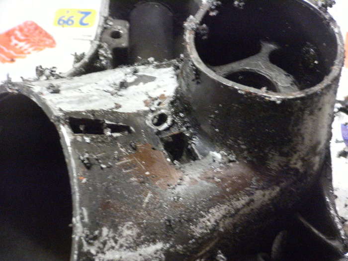

  19. sotto alla vernice grigio-fiat-anni ottanta in alcune zone c'è dell'antiruggine arancione da cancellata e sotto una strato di stucco bianco che sovrasta uno strato si stucco rosa....ci deve essere stato un incidente in passato ma l'incidente peggiore l'ha fatto chi ha coperto tutto di stucco!!! saluti>>L
  20. operazione bordoscudo.....per un attimo ho creduto potessi salvarlo poi però ha prevalso la mao mano pesate...o meglio mi è scappata la mano..... quidi aggiugiamolo alla lista delle cose da procurare per il dopo e si prosegue con la sverniciatura... con l'amara sorpresa di trovare una stratificazione "barocca" di stucco ... a presto con la foto.... >>L

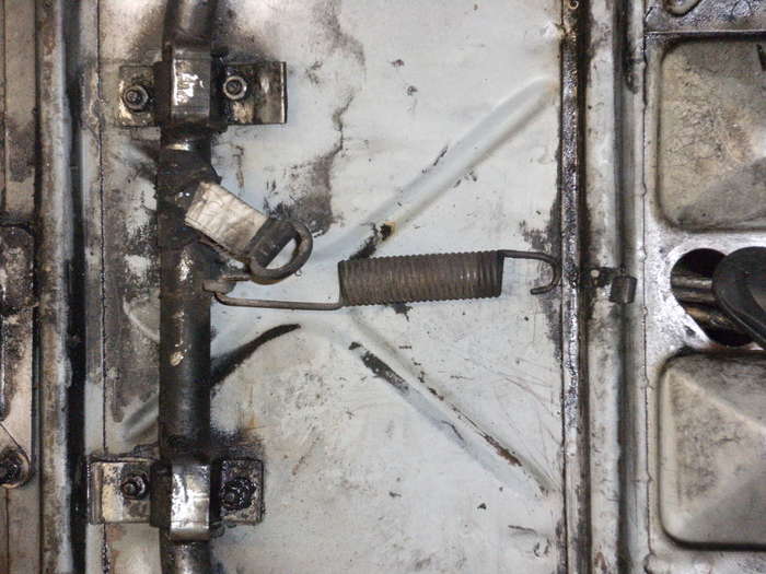

  21. son rimasto fermo qualche giorno... speriamo non sia preludio di un lungo stop.... ero rimasto al sottoscocca....ecco qualche altra immagine questa solo per ricordare come rimontare poi ed ecco i primi pezzi quasi pronti per il fondo già che cii sono ne approfitto...per il fanale posteriore qualcuno ha per caso comprato da questo venditore: FANALE POSTERIORE NUOVO PER PIAGGIO VESPA 90 SS NUOVA 125 PRIMAVERA PRIMA SERIE | eBay com'è?grazie mille a presto>>l

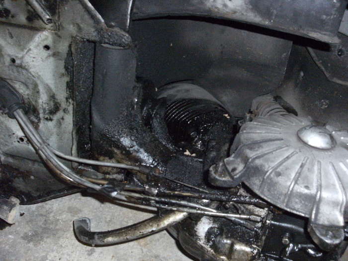

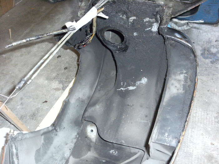

  22. ...qua e là è comparso altro marrone in zone che mi danno la certezza fosse marrone.... pensavo di trovarne anche qua da qui mi sorge la domanda: quando saremo in fase di riverniciatura l'interno dello sportellino e tutto il vano portaoggetti vanno verniciati o rimangono col fondo e basta? Girata poi la scocca affronto finalmente il mostro di morchia.... che alla fine non era così mostro ecco comparire altro marrone farò tesoro del consiglio e del marrone trovato(ma sotto la pedana l'area è molto più vasta) per il colore di riferimento , eppure vedendone alcune restaurate in quel colore mi sembrano spesso molto più scure... saluti>>L
  23. giusto altre due immagini dalla seconda si intravedono alcune "botte" nella parte bassa dello scudo....provvederemo! inizio sverniciatura di alcuni particolari...mi porto un pò avanti visto che l'anno scolastico è quasi alla fine e gli studenti sentono la primavera..... avendo a disposizione qualche pezzo in più preparo pure quelli, il parafango che montava (l'ultimo in foto) credo fosse stato sostituito in un non meglio precisato periodo: mancano i fori perla cresta e la vernice si scioglie letteralmente come se fosse una pellicola applicata... ma la vera sorpresa- il colpo di scena- viene dal manubrio... sotto sotto era marrone...per lo meno il manubrio!!! << continua>>
  24. se riesco oggi pomeriggio inizio a smorchiare un pò la zona incriminata....con tutto quell'unto la ruggine è stata almeno lontana..speriamo comunque di non trovare brutte sorprese... nel frattempo alcune altre foto dello smontaggio saluti>>l
