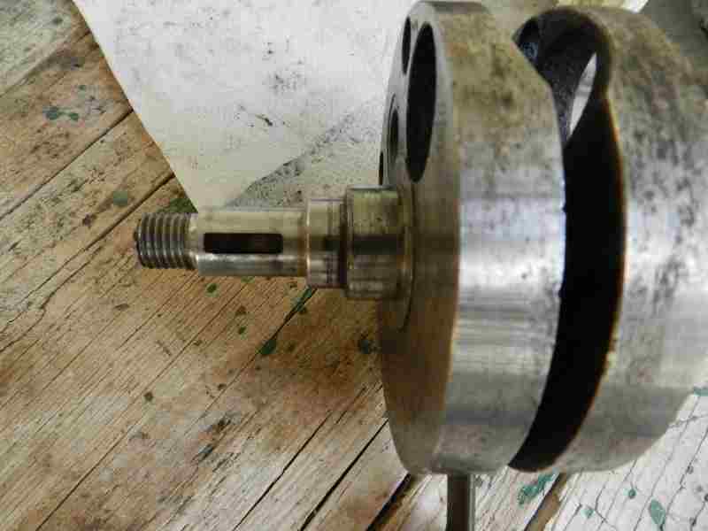

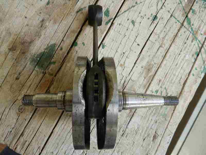

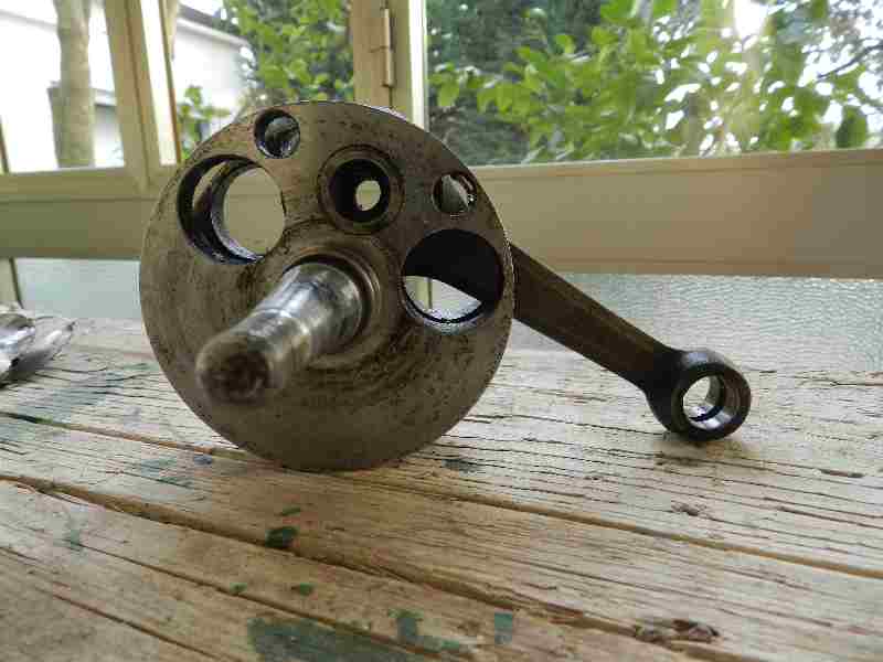

  2. Salve grazie per le risposte per volumexit allego qui le foto dell'albero motore che mi hai chiesto se non vanno bene o te ne servono altre basta che me lo dici. Ora l'albero motore e il cilindro devo portarli in officina retifica per una controllata!!!!!!

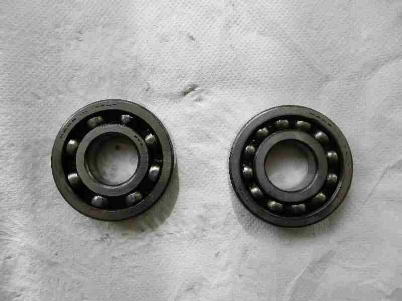

  3. Eccomi di nuovo qua i lavori procedono un po' lentamente ma comunque vanno avanti grazie ai vostri consigli sono riuscito a togliere la ghiera ora che c'è l'ho in mano provo a costruirmi un attrezzo apposta per svitarla e avvitarla, ho tolto tutti i cuscinetti e pulito per bene i carter. Nel togliere i cuscinetti mi sono accorto che i 2 dell'albero motore sono diversi tra loro chiedo a voi esperti se è normale(probabilmente sono stati già sostituiti in passato) e se comunque secondo voi cambia qualcosa? Che misura dovrebbero avere visto che nei cuscinetti non c'è scritto niente a parte la marca? Comunque metto delle foto dei lavori e dei cuscinetti quello a sinistra è del lato frizione e quello a destra è del lato volano. Se avete qualche dritta o consiglio sono ben accetti grazie a tutti
  4. Ok grazie mille per le dritte vi terrò aggiornati sullo sviluppo del lavoro che stò eseguendo un'ultima cosa il cuscinetto in questione si trova ancora o c'è da rompersi la testa per cercarlo? Grazie a tutti

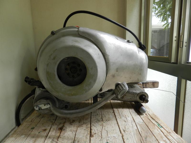

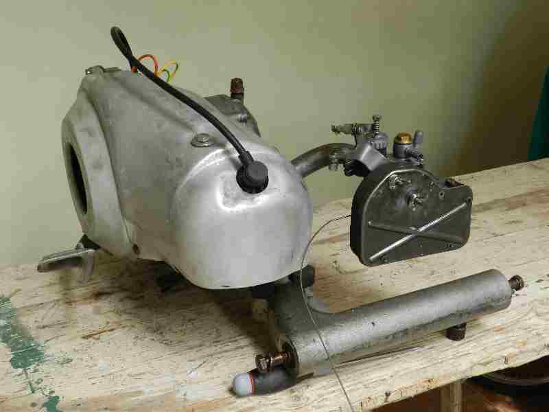

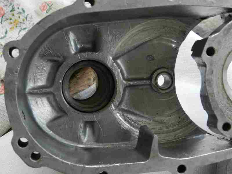

  5. Salve ragazzi ultimamente il motore della mia faro basso (VM2) ha iniziato a fare uno strano rumore allora mi sono deciso di aprirlo per vedere effettivamente cosa avesse ed infatti allo smontaggio della primaria ho scoperto che si deve essere rotta una molla del parastrappi causando una bombatura nel disco che tiene dentro appunto quest'ultime provocando uno fregamento nel carter con conseguenti rigature. Ora revisionando il parastrappi il problema si risolve anche perchè il carter un po' rigato non penso cambi niente, il punto è visto che ho tutto aperto volevo fare un lavoro di fino e dato che c'ero volevo cambiare anche tutti i cuscinetti solo che non so come svitare la ghiera che tiene il cuscinetto dell'albero cambio. Serve un attrezzo particolare? Voi come fate? Poi nelle prime fasi di smontaggio quando ho tolto il selettore delle marce ho scoperto che è rimasta dentro la parte finale del selettore (quella fatta a T per capirci) e una volta recuperata ho visto che presenta un foro di fissaggio con il selettore solo che non so cosa serva appunto per fissarla (coppiglia, spina,ecc...)perchè all'interno del motore non ho trovato nulla!!!!! Ora allego qualche foto così si capisce il tutto spero. Grazie tutti per la collaborazione un saluto

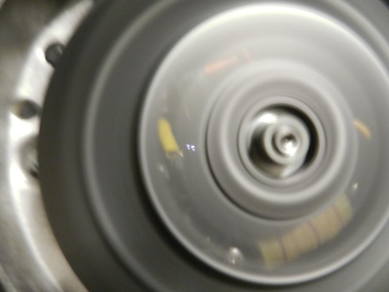

  8. Allora io sulla mia vespa 50 prima serie ho provato ben 6 condensatori (comprati da venditori diversi e provati anche quelli originali di una volta recuperati da vecchi statori) e il risultato non cambia si vedono sempre le scintille, che però non mi pregiudicano il funzionamento della vespa, a me mincio82 ha detto che è normale che si vedano scintille nelle puntine la cosa da tener d'occhio è il colore che hanno se sono blu elettrico è normale se sono giallo/rosse allora c'è qualche problema di condensatore o altro questa è una foto delle mie puntine che sfiammano secondo voi è normale?
  9. la vespa ora va benissimo il minimo lo tiene bene, ma che soluzione hai?
  10. Mi sa che alla fine ha ragione Mincio82 riguardo le scintille alla fine ho provato 5 condensatori diversi alcuni anche di statori originali dell'epoca e le scintille si vedono sempre con certi hanno maggiore intensità mentre con altri meno, alla fine ho montato quello che ne produce meno, comunque tutte le scintille che ho visto sono di colore blu elettrico
  11. Quindi mincio82 la situazione nella mia vespa è giusta le scintille che si vedono da me (quelle della foto e video) sono blu quindi da come hai detto te è una cosa normale?
  12. Beato te vespa r102 che al secondo tentativo hai trovato quello giusto io al terzo sono ancora a piedi a quanto pare!!!!!!!!
  13. Ciao ragazzi allora ho sostituito puntine condensatore e già che c'ero anche bobina AT ho regolato l'anticipo a 19* scaldata la marmitta con una pistola termica e fatto uscire tutto l'olio che c'era dentro (e ce nera:cry:) prima pedalata la vespa è partita e già il rumore era molto meglio di prima e con immensa gioia non esce più olio dalla marmitta finalmente sono felicissimo:risata1:. Oggi ho fatto anche un giro e la vespa si comporta bene. Una cosa però ho regolato le puntine con apertura massima a 0,4 ma ho notato che comunque con condensatore e puntine nuove si vedono delle scintille (questo è il terzo condensatore che cambio tutti presi da 3 venditorii diversi e il problema non cambia) è una cosa normale o proprio non devono esserci? Ho fatto un video dove si vedono le scintille questo è il link e anche una foto che ora metto. Volevo ringraziare tutti per l'aiuto e i consigli che mi avete dato soprattutto Mincio82 per aver individuato il problema, grazie infinite. Scintille puntine vespa 50!!!!!!!!! - YouTube
