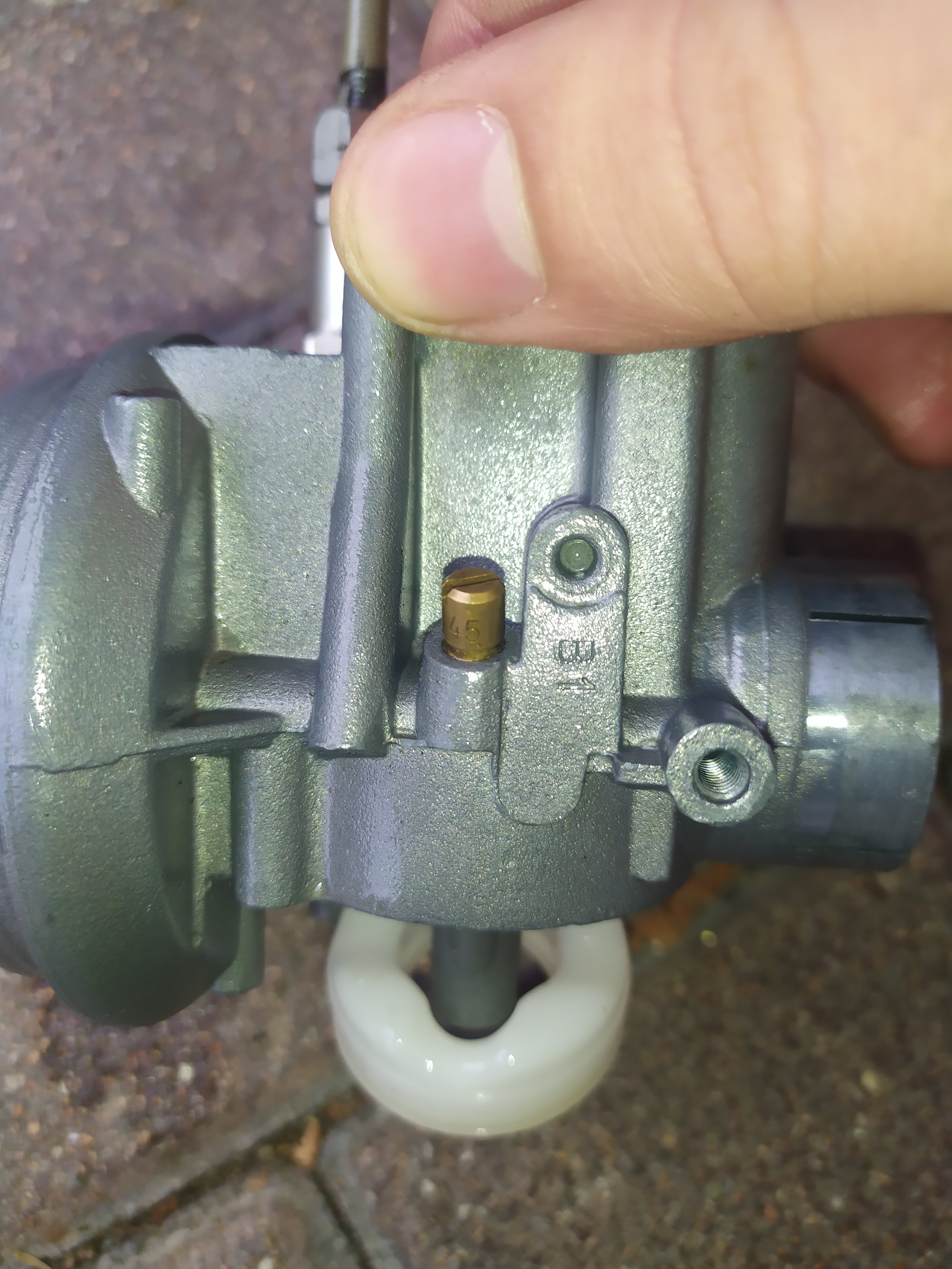

  16. Ciao a tutti, ho acceso la prima volta questo motore con tutto nuovo, 130 DR di scatola e marmitta sito siluro, riuscite a capire cos'è questo rumore? Lo scarico è ben chiuso, forse una chiavetta? Inoltre vi chiedo se sapete indicarmi le viti di regolazione di questo carburatore. Grazie
