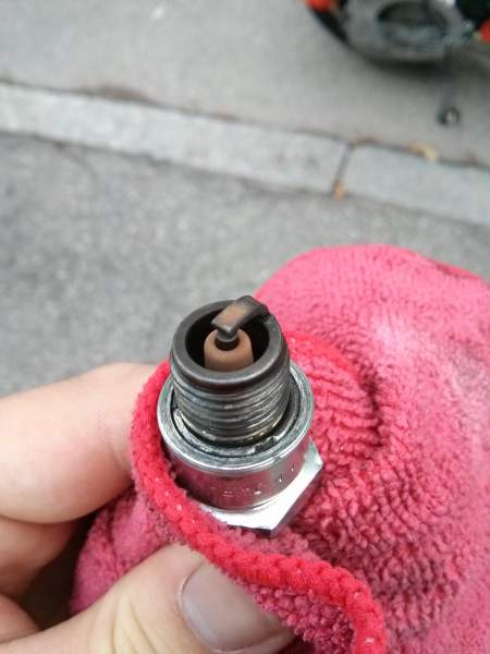

  1. Ragazzi sono appena tornato da una tiratina in vespa,la vespa funziona regolarmente,ma quando la tiro quindi ad alti regimi,ogni tanto mi perde di potenza come dei vuoti e poi subito dopo riprende a tirare. Mi da la sensazione che debba spegnersi quando fa questo difetto.. La candela è di questo colore: Secondo voi sono magro di carburazione?Ingrasso un pò? Ho anche un getto dell'82 che eventualmente potrei montare..

  3. 50 special con gt 75 cc Allora ragazzi,ho montato il getto max 80 come da voi suggerito e la situazione è migliorata tantissimo,ora mi sembra ok Mentre tiravo la vespa a manetta,ho avvertito dei cali di potenza e subito instantaneamente delle riprese proprio dei vuoti di potenza fino di colpo a spegnersi. Subito dopo l'ho riaccesa ed è ripartita ed è andata alla grande,cosa potrebbe essere? Grazie

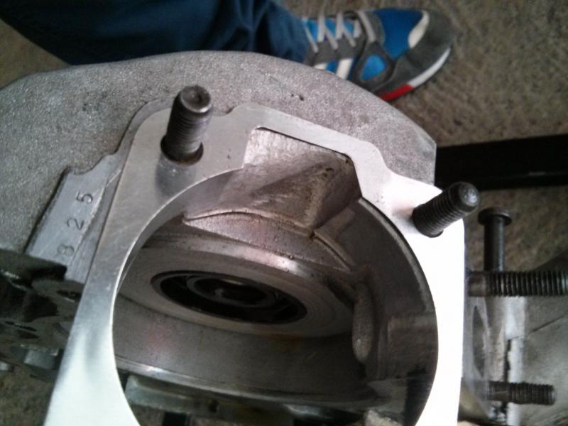

  6. Ok il cilindro guardando altre foto è montato sbagliato devo girarlo,mentre per i carter sono nel dubbio se lavorarli ancora o lasciarli così..
  7. Altra cosa il cilindro è montato correttamente in questa foto?
  8. Si la guarnizione che sto usando era quella inserita nel kit del gruppo termico che ho appena comprato.. Mentre invece per scalini negativi intendi che devo appianare ancora? Vedendo la foto posso lasciarli così o devo ancora lavorarci?Grazie

  10. Che cosa intendi per raccordare ai travasi del cilindro?Nel senso che devo inserire il cilindro e poi da li raccordare in modo da rendere il tutto omogeneo? Il metodo che io conosco è quello di inserire la guarnizione da lì poi smussare la parte in eccesso sui carter..

  12. Caspita,ecco perchè ogni 9 volte su 10 la vespa non andava come doveva.. I lavori proseguono e con grande sorpresa ho scoperto che i carter erano già raccordati..Secondo voi devo ancora lavorarli o posso lasciarli così? altra cosa stavo cambiando il cuscinetto lato volano,prima di montarlo ho voluto testare che tutto fosse ok ma ho qualche dubbio,ho paura che il cuscinetto nuovo abbia dei problemi Cliccate sul link,alzate il volume al massimo,secondo voi è buono?Il cuscinetto è nuovo https://www.dropbox.com/s/yoursxtc9k8j2wz/VID_20140322_123851.mp4
