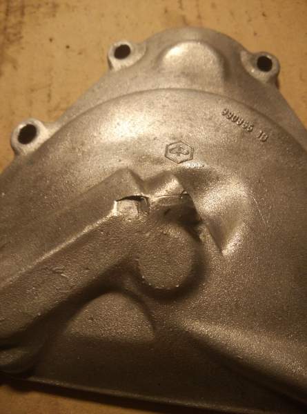

  7. Grazie ancora per le delucidazioni. Adesso mi metterò alla ricerca di un coperchio frizione, nel caso lo trovassi di qualche altro modello dovrò valutare la necessità di prendere anche gli altri componenti che hai elencato. Ti allego la foto della mia crociera, i dentini mi sembrano meno consumati rispetto a quella che hai allegato tu ma visto che ci sono mi sembra il caso di prenderne una nuova e che duri. Quello del parastrappi è un altro problema che non mi ero minimamente posto. Se ho capito bene dovrei togliere i 4 chiodi fissati sulla campana e sostituire piatti e molle giusto? Che marca/tipo di parastrappi mi consigli? Per lo scavo da effettuare sulla valvola di aspirazione, ho visto le istruzioni del collettore Polini, posso prendere come riferimento quelle o è meglio allargare di più?
  8. Grazie mille per le indicazioni! Riguardo al raccordo dei travasi farò la verifica con la guarnizione per vedere se e quanto c'è ancora da togliere. Per il condotto valvola non avevo preso in considerazione la necessità di lavorarlo, facendo una ricerca su internet effettivamente ci sono foto di condotti davvero molto lavorati, hai qualche riferimento sulle misure da ottenere o comunque di fino a dove bisogna arrivare a togliere? Il coperchio frizione lo cambierò, i coperchi delle small più recenti come pk hp ecc sono compatibili con i carter special? Come rapporti 27/69 o 24/61 danno quasi la stessa riduzione, quindi procederò con la 24/61 che è la campana che ho. Il cambio è un altro aspetto sul quale ho qualche perplessità. Per adesso ce l'ho smontato, vorrei capire come verificare la bontà della crocera e semmai cambiare la molla o se è il caso di prendere direttamente una crocera rinforzata. Per quanto riguarda il filtro penso che sarà una delle ultime cose in ordine di tempo su cui andrò a mettere mano, in ogni caso visto che ne hai parlato pensi che sia comunque meglio mettere un filtro (che filtra) o lasciare senza filtro come hai accennato?
