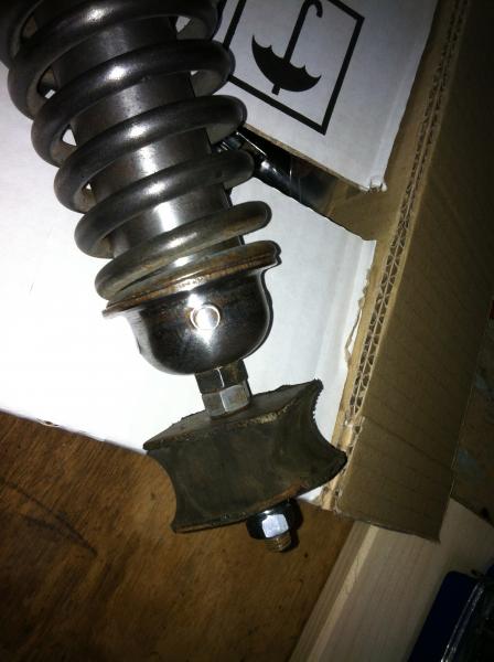

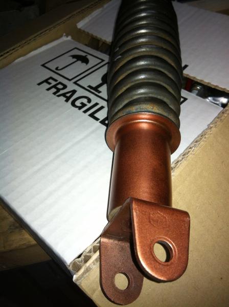

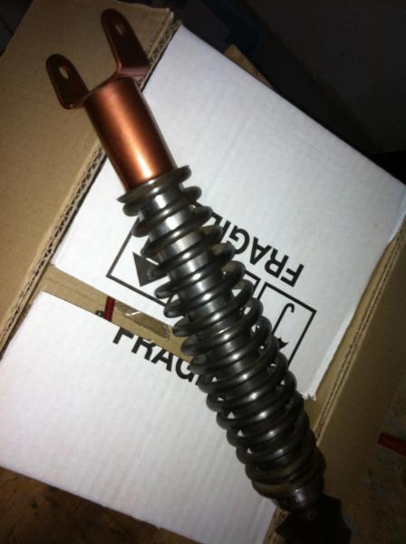

  9. Ciao ragazzi, vi posto due foto del prima e dopo restauro ammortizzatore posteriore special. Secondo voi risulta fedele a come era all'epoca direi che sia l'originale (ha logo piaggio) e sembra che funzioni ancora bene come pure quello anteriore che posterò in seguito. Accetto consigli e/o insulti per il mio operato
  10. Ciao, ho una special 3 serie del 1981. La vernicerò azzurro metallizzato (PIA 5/2) come era originariamente. qualcuno mi sa dire di che colore devo fare i numeri delle marce? Bianchi o altri colori? la parte inferiore degli ammortizzatori cioè quella che si attacca al carter posteriormente e quella che si attacca al mozzo anteriore devono essere ramate entrambe? sto cercando di recuperare gli originali che sono ancora ben funzionanti. nella guida ho notato che deve essere ramata anche la guida cavi sul carter ma la mia sembra zincata. forse non è originale? grazie

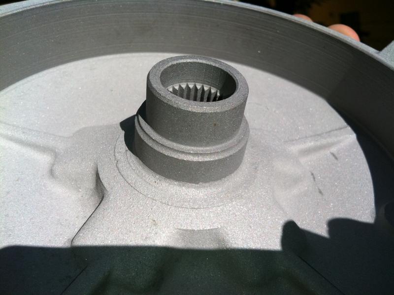

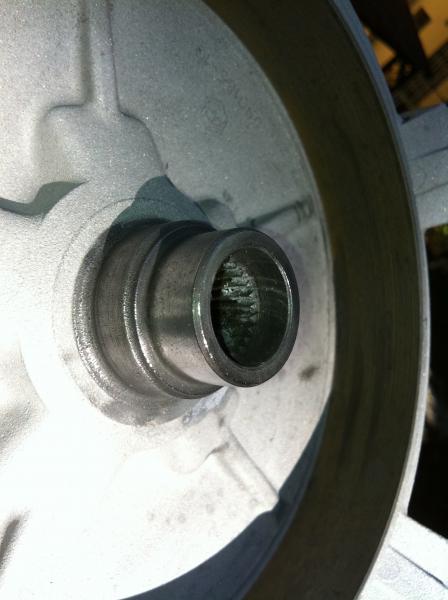

  14. Già fatta prova con paraolio. Entra a faitica e solo se lo tengo perfettamente pari. Non sembra avere gioco....cioè una volta entrato se provo il giOco si muove il paraolio schiacciandosi. Provo a mettere olio e a farlo girare.
  15. Ciao. Ecco alcune foto Appena ritirato dal sabbiatore Ho provato con carta da carrozzaio fine con acqua Poi con trapano alta velocità e pasta abrasiva per lucidare super fine. Non sembra venuto male. devo verificare se mi aderisce ancora al paraolio. Che ve ne pare? si può fare? credo che farò un altro giro di carta e poi di pasta lucidante
