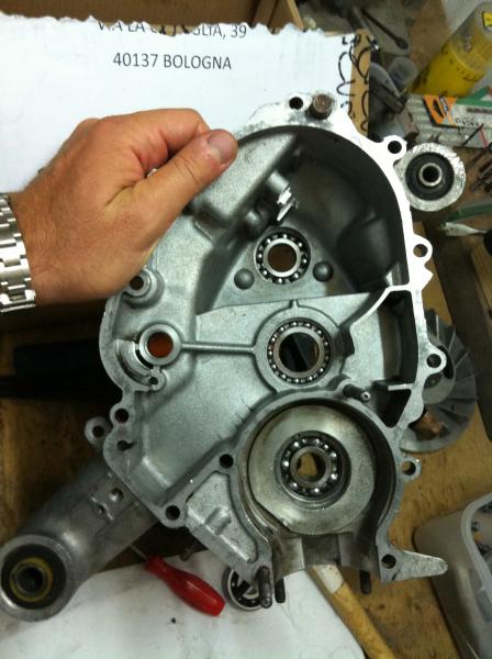

  19. Ciao, Premetto che sono al mio primo restauro. Ho revisionato il motore della special classe 1981. Ho cambiato cuscinetti e paroli. Non ho ancora messo olio ma solamente quello con cui ho imbevuto i nuovi dischi frizione. Il motore non lo tengo su un supporto ma lo giro a piacimento tenendolo sul banco da lavoro per ultimare le ultime installazioni. Mi sono accorto che ci sono delle perdite olio quando lo tengo girato con l'albero ruota in basso. È normale che esca olio da li e poi che ce n'è veramente poco? Forse ho dimenticato qualche pezzo?
  20. Ok. Allora provo così. Al limite lo smonto di nuovo se vedo che non marcia a dovere. Non ci sono saldature sul carter e il cuscinetto è un c3. La sede del carter non mi sembra ovalizzata. È normale quindi che anche per togliere il cuscinetto vecchio sono diventato cretino? Mi sembrava come se fosse più grande del dovuto. Ma è quello originale e non mi sembra rovinato.
  21. Ciao ragazzi, ecco la mia ennesima discussione. ho sostituito i cuscinetti albero motore e frizione nonchè albero ruota posteriore. non ho avuto particolari problemi se non nell'estazione del vecchio cuscinetto dell'albero motore da lato volano, sembrava saldato (forse ha subito un surriscaldamento). Anche nel mettere albero nel nuovo cuscinetto lato volano ho trovato difficoltà e ho seguito la gida: Chiusura dei carter motore col sistema del tubo di alluminio. Ne sono venuto a capo avvitando con molta forza perchè l'albero non ne voleva sapere di entrare. Subito dopo, una volta arrivato a fine corsa, mi sono accorto che il movimento di rotazione, che pensavo sarebbe dovuto essere molto fluido, era in realtà "impastato". ho comunque provato a chiudere il carter (senza problemi con altro cuscinetto) e il movimento è peggiorato ancora. non gratta da nessuna parte, è solo stranamente duro a girare.:mah: E NORMALE? non credo. Possibile che forzando così l'inserimento del cuscinetto questo lavori a fatica? devo cambiare albero? :orrore: aiuto

  23. Ah ecco. Allora forse dovevo sostituirlo. Bene tanto non ho ancora chiuso e posso sempre smontarlo di nuovo. Grazie mille:Ave_2:
