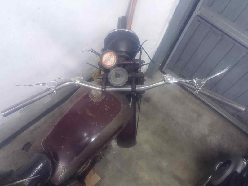

  13. In realtà il manubrio non è cromato ma l ho preso in ferro senza alcun trattamento, le parti cromate da invecchiare sarebbero il collettore scarico, il terminale marmitta più le leve bowden coi manettini aria/gas ed il comando luci recuperato dell epoca ma purtroppo rimesso a nuovo.....

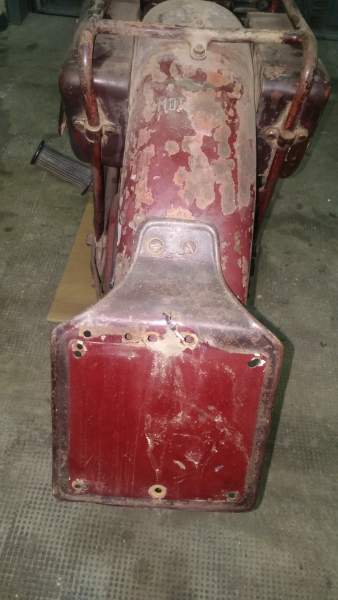

  14. Scusate mi ero scordato di presentarvela interamente, è un Moto Guzzi P175 appunto del 3/4/1933 appunto con targa originale, libretto dell'epoca e complementare ma radiata d'ufficio negli anni 80'.. In questi 2 anni ho recuperato anche uno scudetto del Fascio conservato dell'epoca di cui posto la foto E' esatto anche quel che dici riguardo i cerchioni che sono identici agli originali marcati Baruffaldi ma cromati ( quindi da verniciare color magenta così come il porta targa ed uno dei 2 sportelli porta attrezzi non a norma e quindi da replicare e poi da invecchiare... ) mentre per quel che riguarda le cromature scrostate l'idea è quella di lasciarle così senza intervenire...

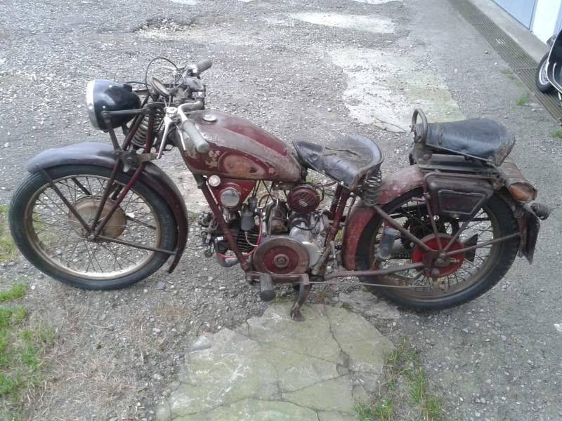

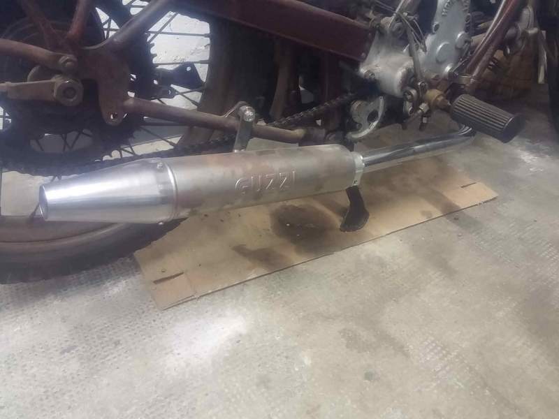

  15. Ok ,Senatore, ti ringrazio per l'incoraggiamento a condividere; ecco qualche foto di questa " Vecchia Signora " del 3 aprile del 1933 con libretto complementare e targa originali ma radiata d'ufficio, quindi da re-immatricolare tramite FMI; il responsabile della mia zona mi ha paventato la possibilità di conservarla per non perdere il fascino dei suoi anni ed io, avendo già parecchi mezzi ( Vespe / Guzzi / Lambrette ecc. ) rifatti nuovo confetto, mi sono lanciato nel recupero peraltro non facile. Eccola quà Ora riassumendo in questi ultimi 2 anni, mentre rifacevo a nuovo una Lambretta D e conservavo splendidamente un Guzzino Motoleggera, ho recuperato conservati parecchio del materiale non a norma ( Fanale ant. Bosch col pomellone, fanale post. Bosch, leve bowden ecc. ) ed ho acquistato replicato marmitta, manubrio ma cromati a nuovo. Ecco un'altra foto con le modifiche per riportarla all'originalità e... ed in più ho tolto il porta targa anni 50 per farne uno anni 30 tipo Moto Guzzi Sport 14 Da qui la necessità di verniciare le parti rifatte per poi invecchiarne la verniciatura ( scusate il giro di parole... ) ritoccare in giro e togliere la cromatura dalel parti replicate... A presto, ciao

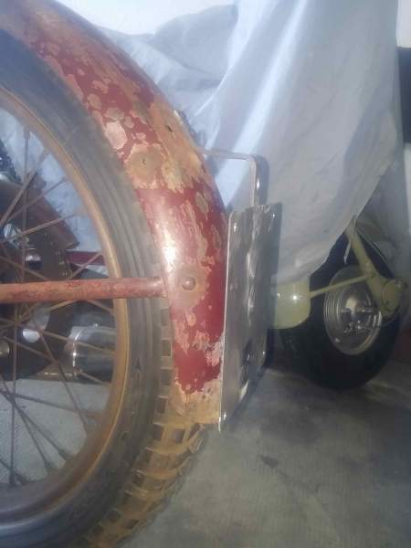

  18. Buonasera a tutti, ricordo tempo fà di aver letto un topic dove veniva descritto come conservare / ritoccare / invecchiare ecc. ecc. una Vespa ma non trovo più nulla, qualcuno può darmi una mano? Riguardo il metodo CIF di Signorhood ho già letto e no c'è problema ad applicare il tutto, il mio vero dilemma è come fare a ritoccare parzialmente la vernice vecchia ( 80 anni circa... ) invecchiare delle cromature di ricambi nuovi replicati dandogli parvenza di originalità così come le parti in gomma cavi freni ecc. ecc. Il mezzo in questione non è una Vespa ( ne ho già troppe... ) ma un bellissimo vecchio Moto Guzzi del 1933 messo veramente maluccio Questa foto per farvi capire, il parafango lo passerò con acqua calda, poi Cif per opacizzare il tutto uniformemente ma se volessi ritoccare in parte dove manca la vernice ? O forse mi sono spiegato male, assolutamente ritoccare no perchè si rovinerebbe l'insieme diciamo che, siccome devo replicare il porta targa con uno fatto con del comune ferraccio poi dovrei verniciarlo per renderlo omogeneo al tutto.... Così come le manopole, le guaine dei freni ecc.. Trucchi ? Aiuti ?? Attendo fiducioso, buona serata
