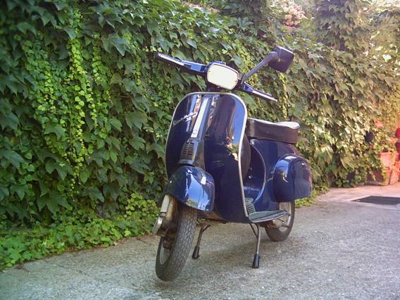

  6. Ciao e grazie! Ok per le 48 foto...solo dovete pazientare un attimo: devo ridurle di dimensioni...altrimenti inchiodo il sito!! Eccola qui sotto con sella lunga + il più brutto specchietto che una Vespa abbia mai ospitato...l'avevo montato a metà anni 80 quando era diventato obbligatorio averli, e lei (la Vespa...) se l'era lasciato mettere solo perché stava dormendo...

  9. Ciao a tutti, innanzitutto mi presento brevemente...sono nuovo del forum! Matteo, 41 anni, una passione insana per le moto (anche se da un paio d'anni sono "inattivo" per via di un paio di infortuni/fratture e concomitante nascita di un figlio). Delle varie due ruote che ho cambiato e che ancora aspettano che mi rimetta in attività insieme a loro una è rimasta invariata: si tratta della Elestart 50 del nonno, comprata nell'Aprile 1970 e conservata sino ad oggi. Voglio fare i complimenti a Fiormas per il lavoro che sta portando a termine e per i risultati raggiunti…bravo davvero!! Qui di seguito ti metto un po’ di foto della mia, tutta originale tranne le manopole e il serbatoio sostituito da un poco onesto meccanico…(…ma questa è un’altra storia). Se ti servono altre foto chiedi pure, te le mando più che volentieri! Per le dimensioni delle ruote confermo quanto detto prima: ha telaio V5A3T e di conseguenza le ruote che monta all'origine sono da 9''. Detto questo ne approfitto per esporre un mio problemino. Come tutti sanno il punto debole della Elestart sono le batterie, soprattutto se non viene utilizzata per un po’: se vanno a terra, nonostante le ricariche, non parte nemmeno a spinta…per questo motivo sto cercando di capire se esiste la possibilità di montare al loro posto una batteria più recente al gel. Sulla rete ne ho trovate di compatibili (o quasi) per dimensioni e voltaggio (12V), mentre l’amperaggio è diverso (inferiore) rispetto alle due batterie originali in serie. A vostro parere il tutto può funzionare lo stesso? Premetto che posso tranquillamente rinunciare ad avviarla con il motorino d’avviamento, fatto del tutto trascurabile se paragonato all’enorme vantaggio di non dover più sostituire le batterie ogni 1-2 anni, oltre ad una decisa riduzione dell’impatto sull’ambiente (no batterie da smaltire) e dell'impatto sul portafogli!! Grazie a tutti in anticipo delle risposte. matteo
