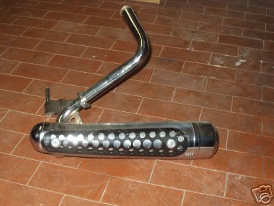

  2. Ciao a tutti, mi hanno proposto questa marmitta far, ma non la conosco proprio, specie con quel montaggio esterno, qualcuno ha qualche informazione? Grazie

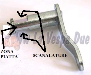

  25. Ciao non è che hai il cavo del freno che tira? Prova a mollarlo un po' o staccalo direttamente Tirando il cavo gira una leva che gira una specie di perno che allarga le ganasce e frena: questo perno in che posizione è? Cioè le ganasce sono dentro le due scanalature del perno o appoggiano nella parte piatta? (mi sono fatto capire?)
