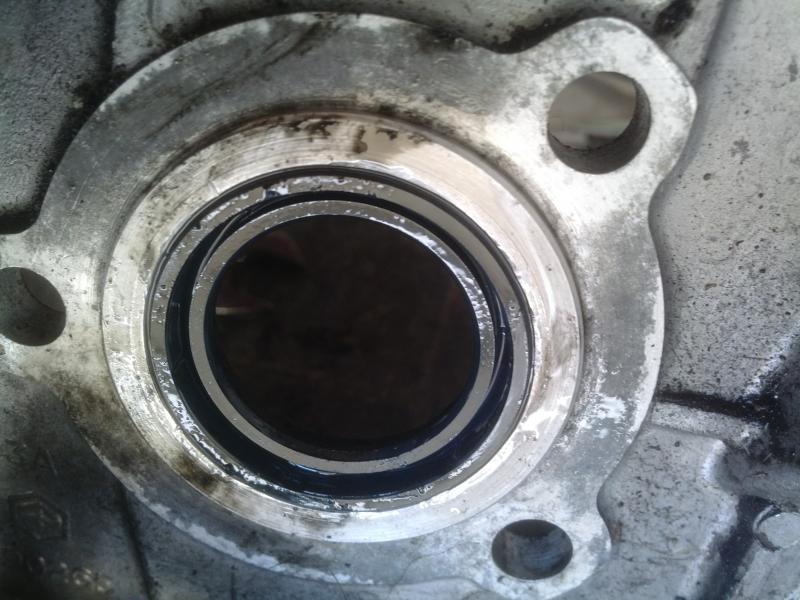

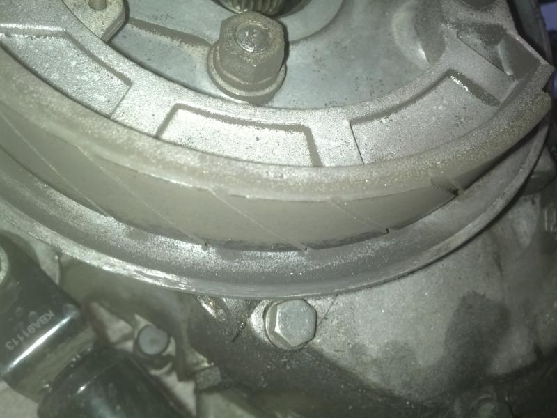

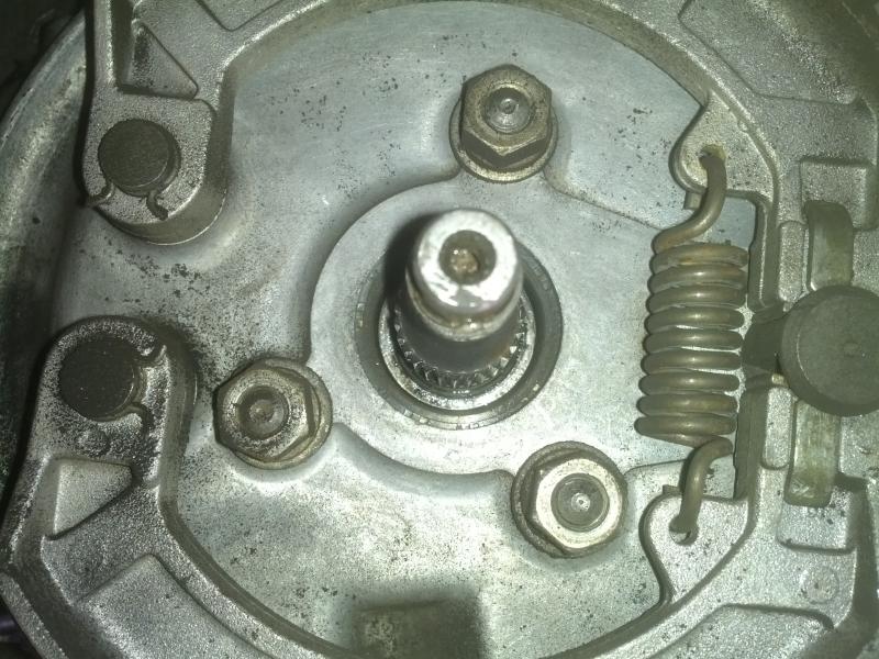

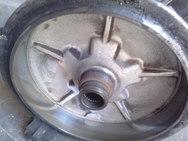

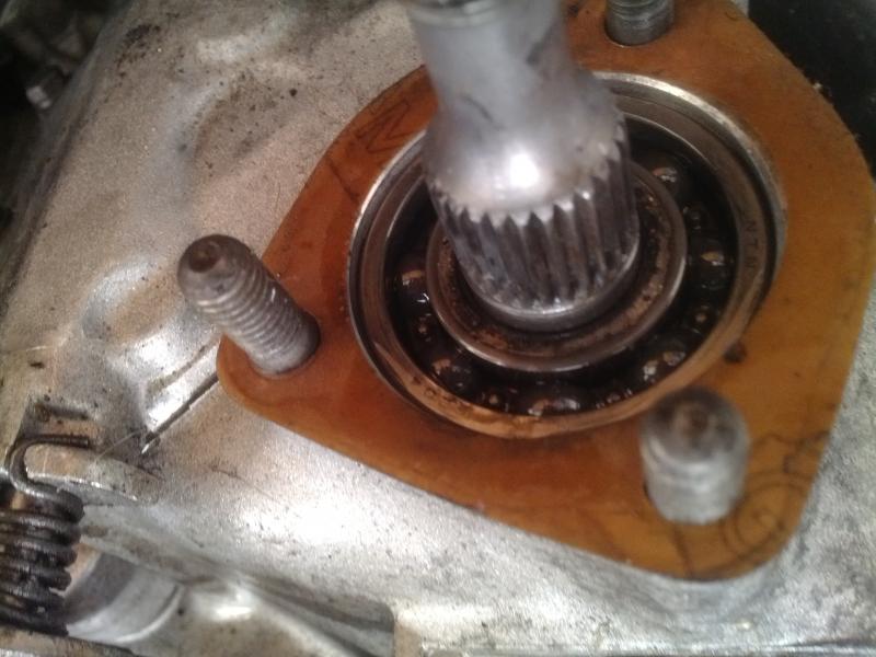

  21. E' da un po' che noto una leggera perdita di olio dal tamburo e contemporaneamente anche se ho stretto molto il freno, questo non inchioda Ho smontato il tamburo e questa è la situazione, quella nera è proprio morchia Ho comprato un paraolio nuovo (anche se il vecchio sembra buono), il problema è quello? Il cuscinetto è troppo in fondo? (la guarnizione era bagnata d'olio pulito) Inoltre ci vuole del grasso dove scorre la leva del freno? Perchè non era proprio fluida a girare Grazie!
